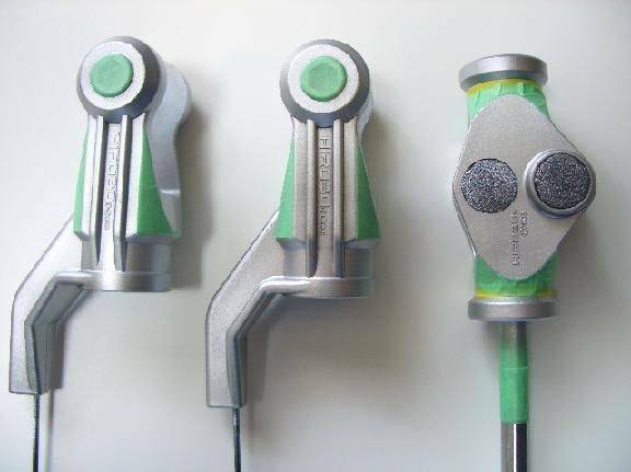

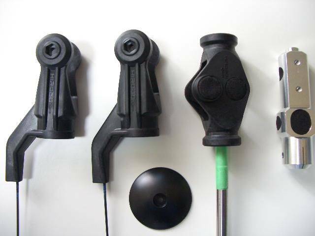

プラヘッドの塗装
プラヘッドへの塗装方法ですが、色分けを行わない場合は特に脱脂や足付けは必要ないようです。

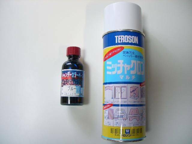

今回、試しに色分け塗装を行ってみました。脱脂はセンターハブのみアルコールで軽く行いました。他のプラパーツはマスキング部分のみを400番のペーパーで軽く足付けしました。さらに下地のシルバーを吹く前に全体を画像にある「ミッチャクロン」を吹いています。樹脂バンパーの塗装前に用いるケミカル剤でも有効かと思います。色分けするしないに関わらず下地にシルバーを吹きます。今回は作業時間短縮のため水性プラカラーを使用しました。ウレタンの方が良いと思われますが、プラカラーでも現在まで剥がれ等のトラブルは出ていません。マスキング後ウレタンのキャンディーカラーのブルーをクリヤーで割ったものを好みの濃さになるまで数回吹きつけます。今回は7回ほど吹いています。試してはいませんが、プラカラーのクリヤーブルーでも代用できそうです。
最後にクリヤーを塗装して出来上がりです。ここまで作業時間は2時間です。上記の機体に取り付けているヘッドはクリヤー塗装もしていませんが、艶ボケもなく良好です。またブリップ内側のスペーサーの当たる部分の塗料剥がれも生じていません。なお塗装にはエアーブラシを使用しています。皆さんも試してみてはいかがでしょうか?
