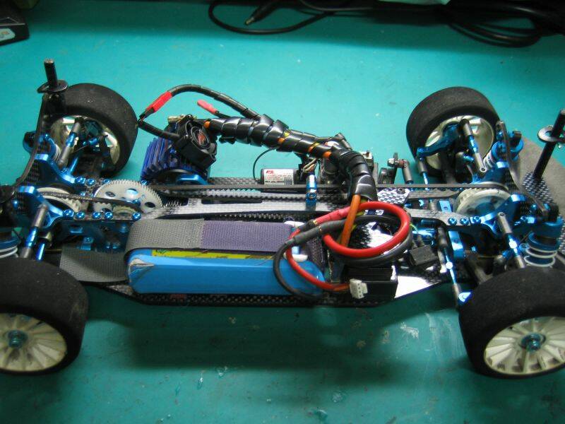

原本的樣子
....之後斷掉皮帶買過就這樣....↓
我買的是寫 416X 料號54207
我的車子版本是 TRF416
(我有把皮帶調整調到最緊..但是一樣很鬆,不知道為什麼會這樣)
(因為現在要再買過皮帶,不過心中難免會怕怕的怕會又在買到一樣這樣長度的皮帶...= =)

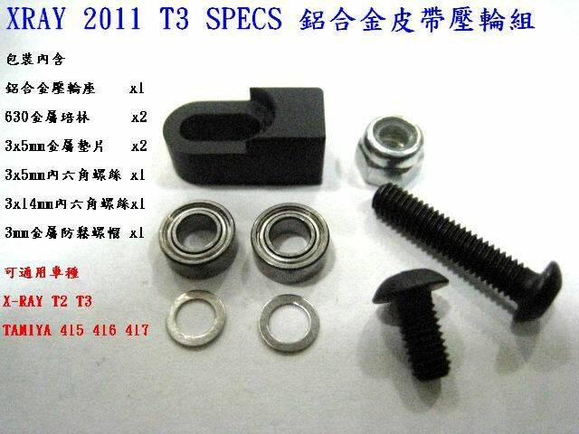

去買各 可調皮帶壓輪組...就好
這樣後輪因該會 十幾%.誤差小小反胎
每版本不一樣喔...
該不會買到ta05vdf前皮帶..
買如下圖
以前沒反胎時是用 皮帶長短做誤差.比
希望對你有幫助..如皮帶太中間 ..囉斯換長點.或換培零大一點 ...改變一下鎖法
可以先用現有 中間壓輪試試看...

買來的皮帶只能略長不能太短,略長可用皮帶壓輪、太短則沒救(除非改齒比)當然太緊也不行,皮帶壓輪本來就是調整鬆緊用,如果車有出皮帶壓輪,那買來只有好沒有壞。

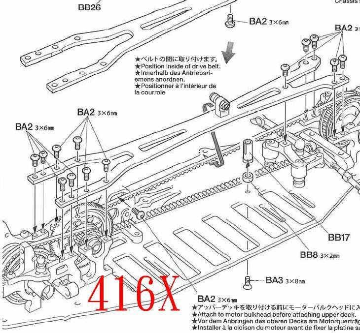

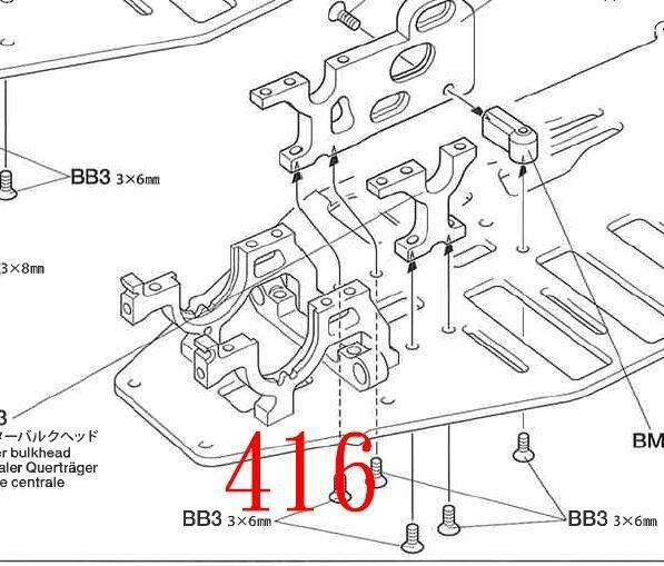

416的後皮帶有2種規格,416和416we一樣,416x的好像多一齒還2齒忘記了,因416x的後輪軸有後移。你買到416x用的。
 樓主| 發表於 2011年8月9日 05:25 PM | 顯示全部樓層
回復 4樓 Robert 的帖子
謝謝~~我想問的就是這個答案~~其實皮帶太長我都還可以解決
我只是好奇他的版本零件有差
因為我看3個416版本說明書~~看似差不多
但其實都有差~~那既然皮帶有差...那可能齒輪箱也都不共用了(底盤就不知了)

416x 比416長
找一個懂車的店買
