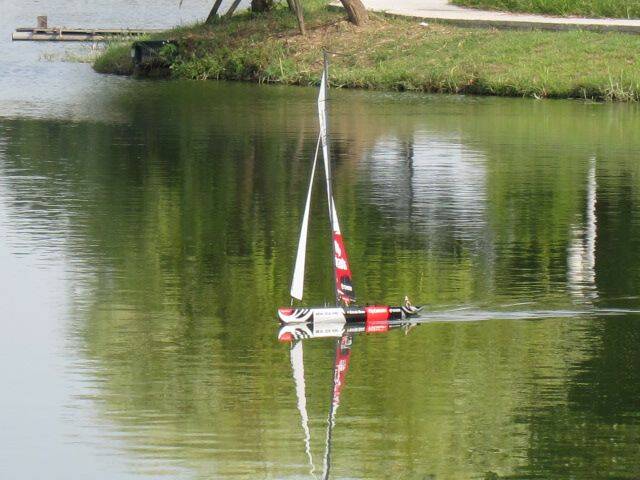

星期六偷閒跑去試了一下ETNZ酋長號,釣客們同聲說......,幹(趕).........快趕河中的魚不要睡了,看能不能上鉤,.....嚇死我,第一個字出來我以為要罵三字經

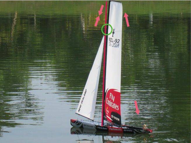

大大您的ETNZ梶杆會不會太後傾了?
可能是後曳支索 (backstay) 拉太緊。除非風很大,backstay 通常是不拉緊的喔。
ETNZ 有嚴重的迎風偏向問題(weather helm),往往要增加船舵補償的量,才能維持航線,無形中會影響速度。
若把主梶前傾五度,會比較好操控。
 樓主| 發表於 2011年8月5日 10:54 AM | 顯示全部樓層
原帖由 flyerboy 於 2011年8月5日 09:23 AM 發表 大大您的ETNZ梶杆會不會太後傾了?可能是後曳支索 (backstay) 拉太緊。除非風很大,backstay 通常是不拉緊的喔。ETNZ 有嚴重的迎風偏向問題(weather helm),往往要增加船舵補償的量,才能維持航線,無形中會影響速度。若 ...
感謝flyerboy前輩告知
"backstay 通常是不拉緊的喔。"請教拉多少是正常?
"若把主梶前傾五度,會比較好操控。"如何處理?請前輩指導,謝謝!

1. 把backstay拉成一直線,以不鬆垮為原則。
2. 可以調整前帆支索 (jibstay),主梶繫住前帆那頭有可以調升降的 (jib halyard),拉緊的話 (鬆backstay),梶杆就會前傾。

小弟資質愚笨加上連日重感冒,只有圖解前輩指導的,不知是否正確?謝謝!1.後支索放到剛好緊就好
2.前支索拉緊,讓主桅往前一點
3.這樣也可讓主桅接點(綠色圈圈)不易變形
