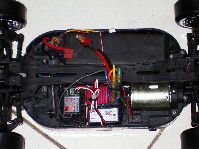

我曾經掛在380白馬達 上3S跑1/18米漢MRX4大腳車
加速會比無刷慢一點點  但拉到尾速之後即追上1/18無刷車 快的狠
最近將他掛上宇宙無敵的TT01房車+普通540白馬達+3S-45C  等假日試車後  看結果如何再跟您做報告
