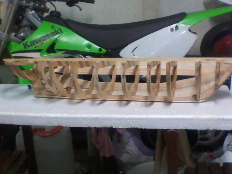

工作船建造中船型做的跟想的不一樣

發表於 2011年8月4日 09:03 PM | 顯示全部樓層

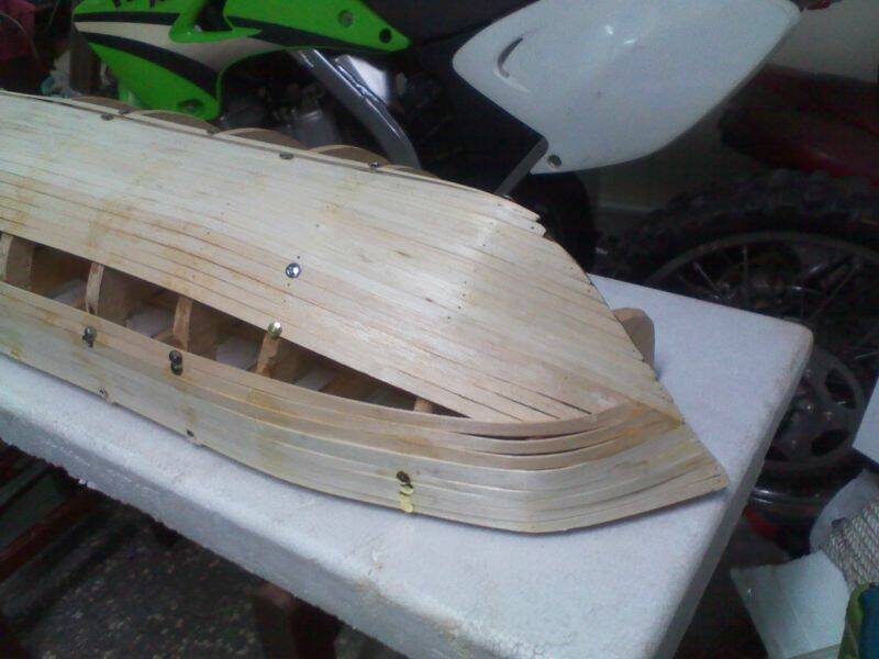

这个船的肋骨有些差异,尤其照片的这个位置,你的肋骨板厚,在船首的这个位置是光顺的,你尝试一下吧这个位置锉个角度这样蒙皮就会自然的过度了,
  要是船型不好的时候,你可以在打原子灰的时候找顺一下,也卡可以校正过来
不成熟的建议
[ 本帖最後由 一杯酒 於 2011年8月4日 09:04 PM 編輯 ]
 樓主| 發表於 2011年8月4日 11:16 PM | 顯示全部樓層
回復 2樓 一杯酒 的帖子
謝謝大大指導.小弟第一次嘗試製作手工船.還需向各位大大學習.謝謝

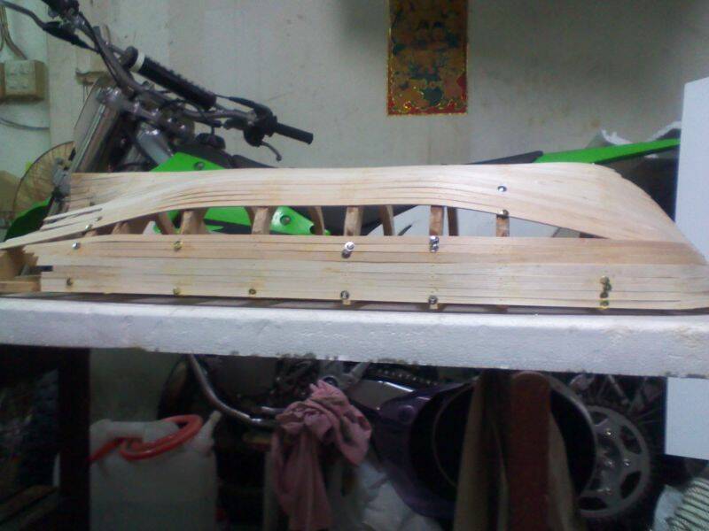

 樓主| 發表於 2011年8月5日 06:43 PM | 顯示全部樓層

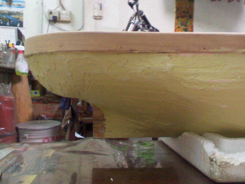

工作船建造中
工作船趕工中,進度船底殼修飾中....
