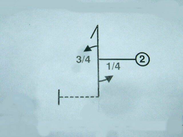

甲組....第2科目.....
3/4點滾??
3/4滾??
看圖它好像是3/4滾??......

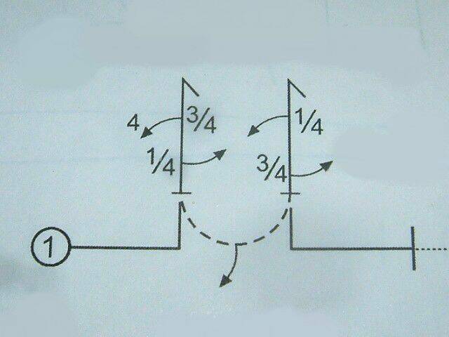

P11科目.........第1科目

范大:你的對,我原來的不對, Kevin 說的也對是3/4滾不是3/4點滾 下降時是1/4滾3/4滾與3/4點滾不可混淆
