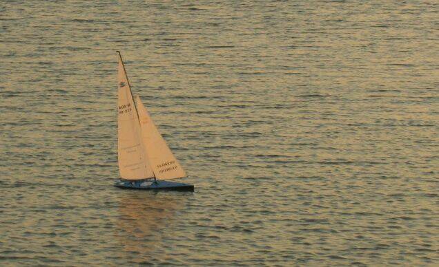

原廠"上蓋"防水不佳,上次小測試後,改良了一下船艙"上蓋"方向舵的"上蓋"O環,今天測試一下海風的防水,沒有貼上任何防水膠帶,測試結果一級棒,滴水不漏

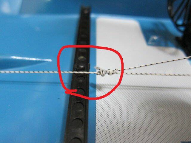

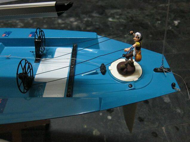

另外請教海風號的拉帆線,在拉帆時會磨擦到船體,這正常嗎?(如照片中紅色圈圈處)請前輩們解答一下,謝謝!

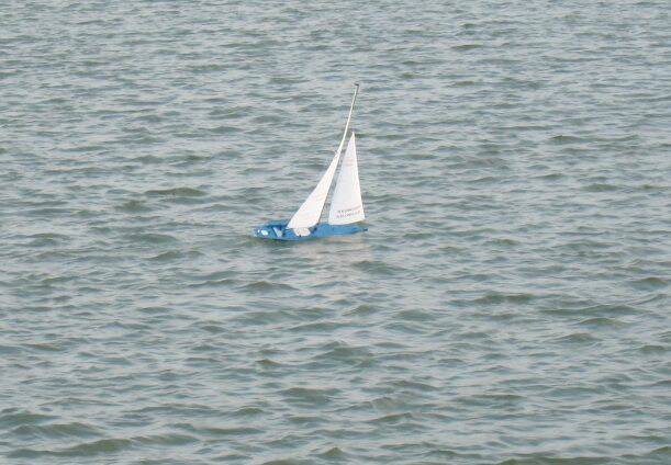

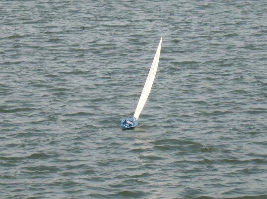

挖帆現掉了,沒想到也很好操控回航
挖帆現掉了,沒想到也很好操控回航

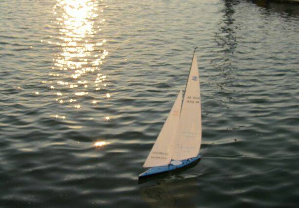

拉帆時會磨擦到船體,這正常嗎?
拉帆時會磨擦到船體,這正常嗎?

發表於 2011年7月31日 12:41 AM | 顯示全部樓層
原帖由 asdf1123 於 2011年7月30日 11:34 PM 發表
另外請教海風號的拉帆線,在拉帆時會磨擦到船體,這正常嗎?( ...
正常!
我把原廠的拉帆線換成20號布線(釣具行有賣),在甲板上就不會鬆鬆垮垮的,也比較耐操。
海風號艙蓋材質很軟,密合度差,還是用膠帶防水較保險。尾舵上蓋O環很難搞,船尾排水塞易鬆脫,我乾脆都用AB膠固定。
船尾甲板那個黑色長條物為 "traveler" (主帆走橋),在真的帆船上是控制橫桿用的。
對了,很好奇碳纖版使用2.4G的問題,請問接收器的天線是如何佈線?
[ 本帖最後由 flyerboy 於 2011年7月31日 12:55 AM 編輯 ]
 樓主| 發表於 2011年7月31日 12:51 AM | 顯示全部樓層
原帖由 flyerboy 於 2011年7月31日 12:41 AM 發表 正常!我把原廠的拉帆線換成20號布線(釣具行有賣),在甲板上就不會鬆鬆垮垮的,也比較耐操。圖片裡那黑色長條物為 "traveler" (主帆走橋),在真的帆船上是控制橫桿用的。對了,很好奇碳纖版使用2.4G的問題,請問接收器的 ...
謝謝flyerboy大解答,報告flyerboy大,小弟是用AM27頻,非2.4G
