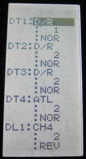

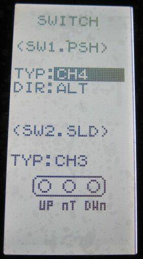

小弟初次使用,有不正確的設定,請前輩們指教
憲哥您要的,如圖
重點在CH3.4

豪哥~~~讚啦!!
原來是CH4下面那邊改成ALT就搞定了啦!!
謝啦,還麻煩您傳了那麼多照片上來~~感恩!!!
我現在是用CH3那個鈕一鍵鎖定四輪差速~
用握把那一個按鍵切換高低速檔~
真順手呀!太讚了~~~~~~~~~~~~~~~~~~~~~~~~~~~~~~~
對了,你的鎖前差後差是分開的嗎??也就是說可以單獨鎖前差…再來鎖後差跟原廠的一樣嗎?
 樓主| 發表於 2011年7月30日 11:41 PM | 顯示全部樓層
原帖由 chihsam 於 2011年7月30日 11:20 PM 發表 豪哥~~~讚啦!!原來是CH4下面那邊改成ALT就搞定了啦!!謝啦,還麻煩您傳了那麼多照片上來~~感恩!!!我現在是用CH3那個鈕一鍵鎖定四輪差速~用握把那一個按鍵切換高低速檔~真順手呀!太讚了~~~~~~~~~~~~~~~~~~~~~~~~~~~~~~~ ...
是的,跟原廠的一樣
 樓主| 發表於 2011年7月30日 11:46 PM | 顯示全部樓層
憲哥,要記得我電話中跟泥說的"眉角"喔(那30%),車架空試切換動一下油門就可以知道你需要設多少%了,希望對你有幫助
