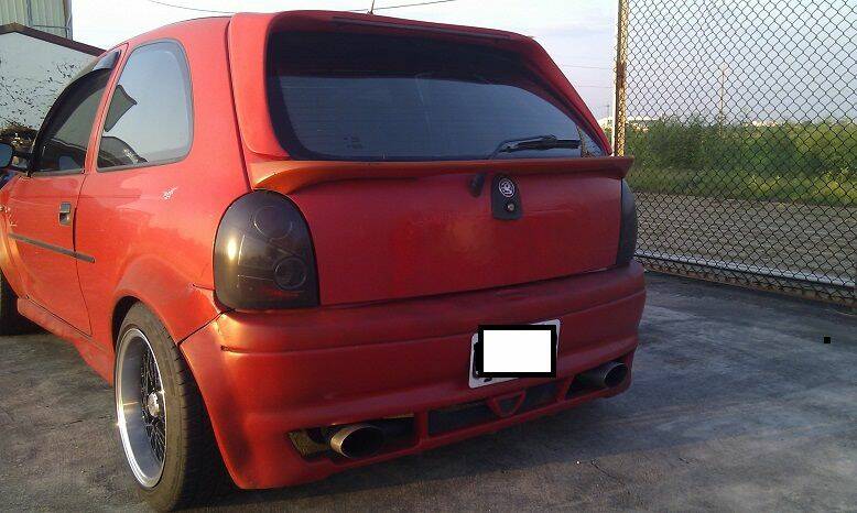

[外觀]四輪弧暴龜~ GSi前保+R牌後保~GSIㄇ字尾翼(有煞車燈) ~引擎蓋燈眉+老師傅手工敲出來的GSI通氣~ 正歐規中置尾翼~稀有後燈組(買全品新但目前先貼上燻黑貼紙)
DIY側燈組~魚眼大燈(改玻璃燈殼及CCF冷光圈含HID組)~雙邊單出(單兩隻尾飾管就要價5000了)~深唇大內凹圈(含TOYO胎皮)~後筒補平~正S排側裙~水滴後照鏡~全車門版及地毯拆下 貼滿制震墊及隔音棉(當然有再裝回去)~

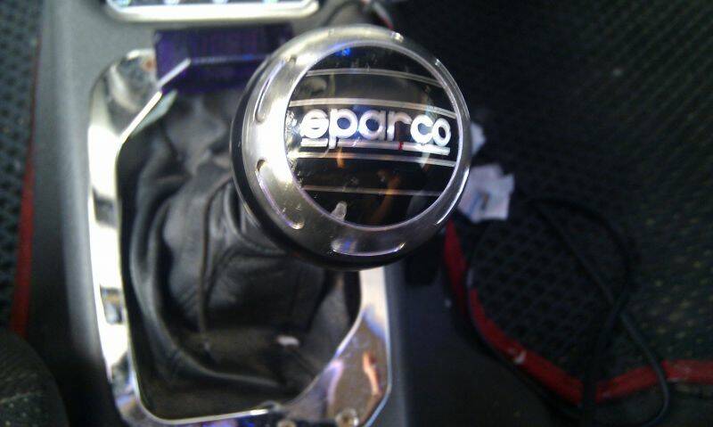

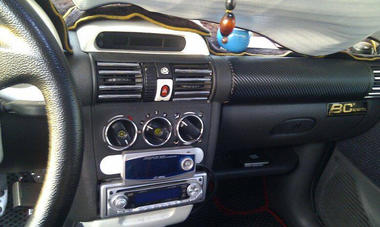

[內裝]儀錶板(含冷光版及發光指針.鍍鉻框)~冷光中控(含鍍鉻框)~SP排手排桿頭(含鍍鉻框及皮套)~兩張賽車椅(台製含corsa專用腳座)~半月形表座

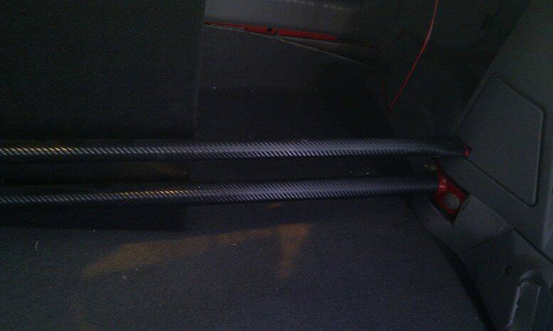

[引擎及電裝]x18xe1(外匯品.葉桑操刀.去年有再整理過 目前真空表怠速讀值20) F15(正TG落下的.本體無F15字樣..含快排..3寶及耗材更新後跑沒超500公里)~台塑一號(2.0)節氣門(已加大並拋光處理)~AS-F電腦線組(含8V破轉晶片)~4.2.1白鐵頭段~白鐵中段(含3個消音包)~白鐵尾段(雙邊單出尾飾管)~FSE調壓閥(含金屬油管)~VT-B卡鉗碟盤(含金屬油管)~前後艾巴防傾桿~L牌後避震器拉桿~L牌後車體拉桿~台製C柱拉桿~艾巴引擎室拉桿~BC32段高低軟硬可調式拉桿~供油電腦~手工短歧管~"汽油"冷卻器
