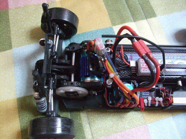

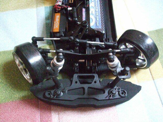

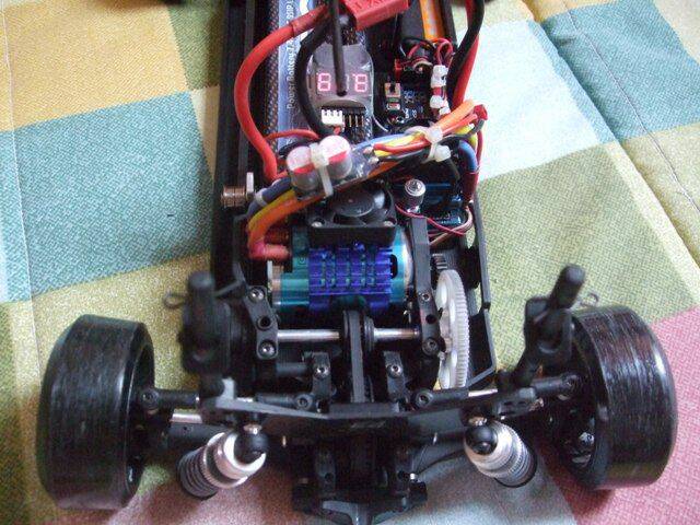

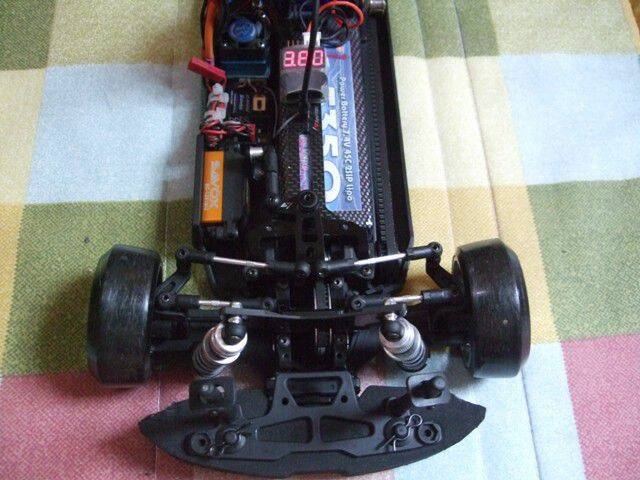

我的E4D是用土改的方式去改

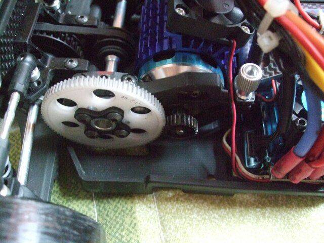

馬達及電變為好盈120A 5.5T
馬達齒用24T
大齒盤用84T
前差速35T
前中齒17T(中單)
側前齒19T
側後齒11T
後中齒18T
後差速35T
這樣的齒比算出來反胎83%..

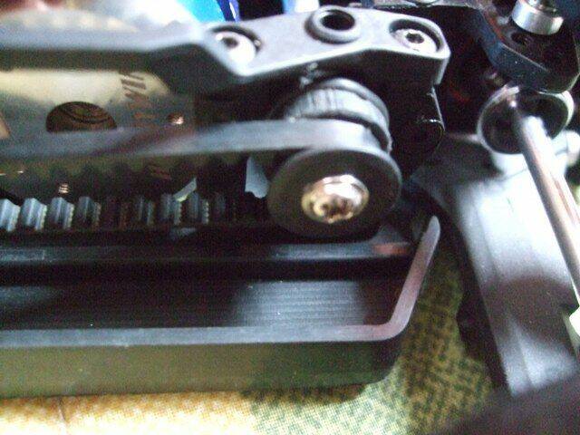

車上沒有多餘的東西....不像原廠的反胎套件
只在側皮帶換了一條適合的皮帶裝上去
轉向也修過C座及狗骨頭和接盃....
但想請問各位大大.....
你們玩反胎83%左右的終傳比都多少
我的終傳比6.805會不會太重了..

你的終傳比是
(84/24)x(35/18)=3.5x1.944=6.804

只是改完齒比後要找條適合的皮帶囉.....
如果找不到適合的皮帶...就要用皮帶壓輪囉(但比較不美觀)
