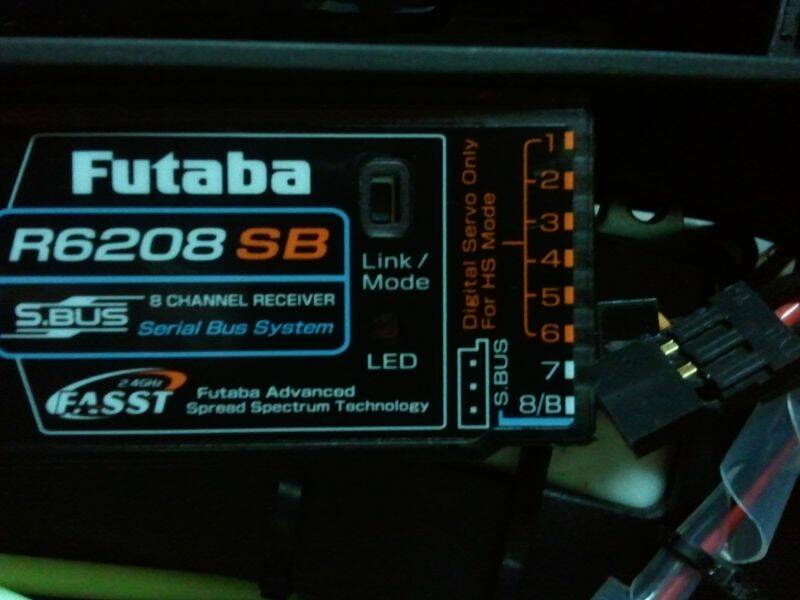

 樓主| 發表於 2011年7月30日 09:12 PM | 顯示全部樓層
如果是8動的SBUS呢?
是不是接8/B呢?
發表於 2011年7月30日 11:27 PM | 顯示全部樓層
原帖由 wentien27 於 2011年7月30日 09:12 PM 發表
如果是8動的SBUS呢?
是不是接8/B呢?
548568
是的沒錯
隔壁村有詳細介紹請參考
http://www.rcfly.tw/viewthread.php?tid=12136&extra=page%3D1&page=2
使用單線式接收Futaba RASST  Futaba S-Bus as
RD = 尾伺服機
Ch1 ... 3 = 十字盤伺服機
RX A = 未使用
RX B = 電變端
RX C = 接收機訊號源
RX 1 = 未使用
RX 2 = 未使用
[ 本帖最後由 dv0926 於 2011年7月30日 11:30 PM 編輯 ]
