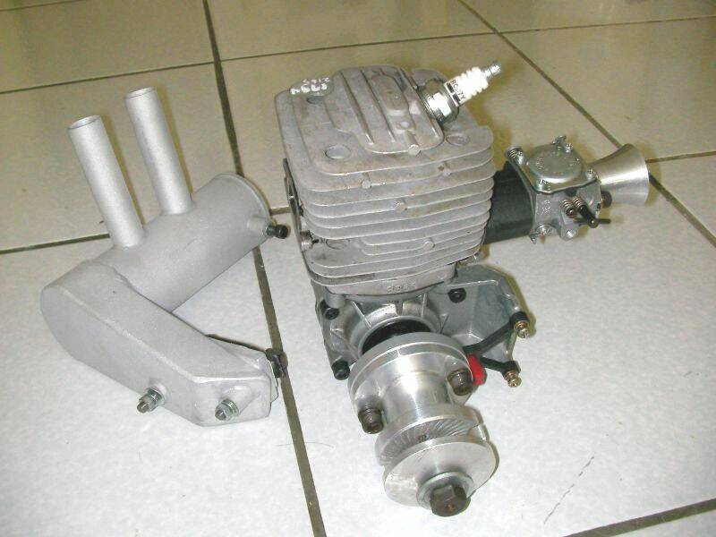

改裝後, 本體重1915g, 消音器改後背式重250g, CDI重120g.

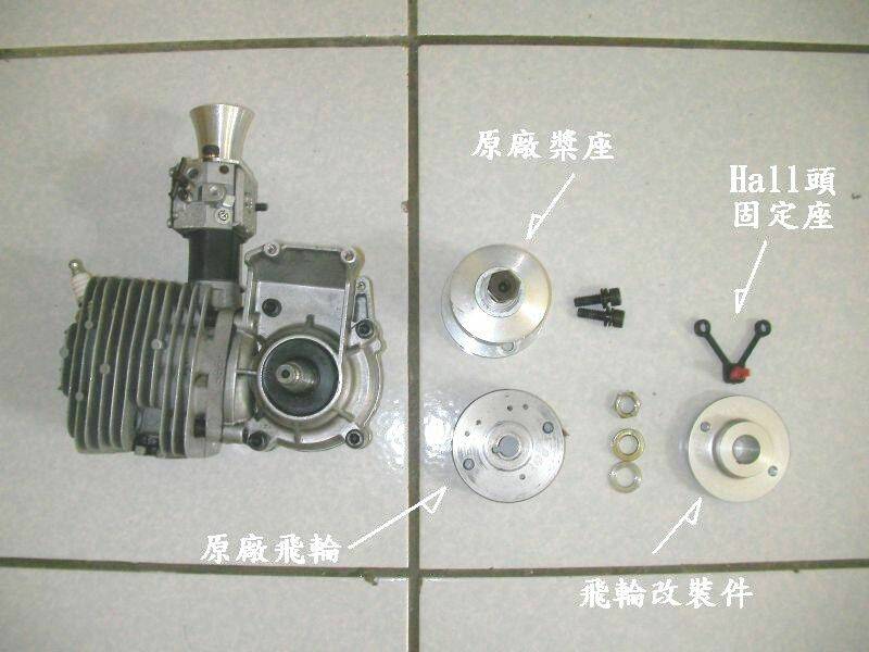

飛輪, 感應磁鐵及高壓線圈將被移除
飛輪, 感應磁鐵及高壓線圈將被移除
最右邊是改裝件,將取代原廠飛輪
最右邊是改裝件,將取代原廠飛輪
裝好了, 三角支架是用來固定Hall感應頭
引擎外觀變清爽多了
引擎外觀變清爽多了

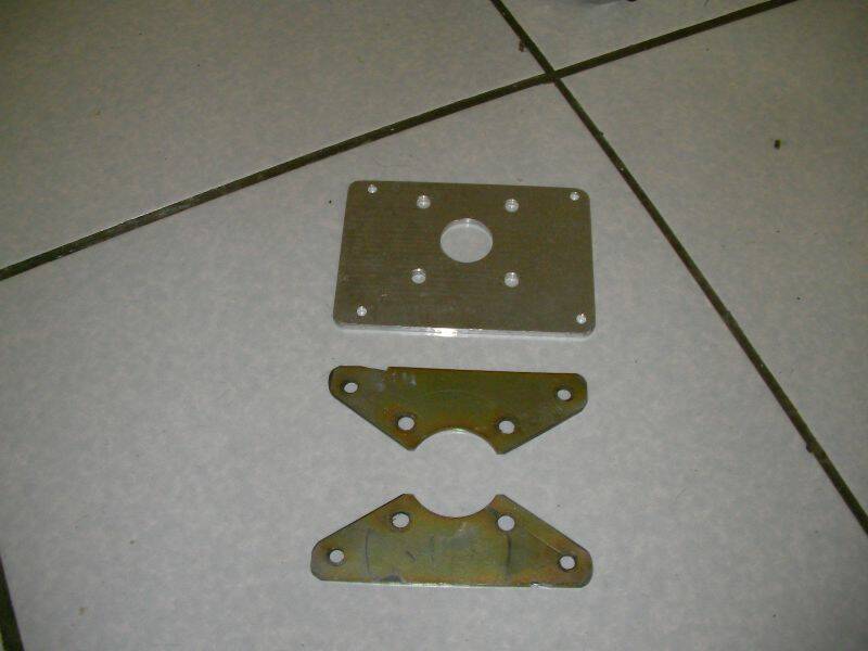

上是引擎座改鋁板, 下是原廠件輕量化
上是引擎座改鋁板, 下是原廠件輕量化

改CDI有兩個好處, 一是減重, 二是可以用手發動, 不需再準備起動器. 請注意, 改CDI並不會增加馬力.
台北賢德曾幫我改過G380,點火提前設定為30度. 因為原廠的飛輪和感應磁鐵+高壓線圈(二合一)都超大顆的, 減重效果非常明顯, 而且用手非常好發動, 非常值得改裝.
至於G260, 我是認為沒有改裝CDI的必要, 因為減重效果不明顯, 加上小引擎因轉動慣性較小, 比較不容易用手發動. 而小起動器就可輕鬆發動, 就不建議花錢改裝了.
