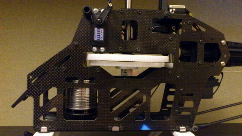

請前輩們指點.因為實在是該換的都換了.還是找不出原因
我的550E摔機了.修好發現一個問題.就是主軸和齒盤鎖緊之後.轉動非常緊.我的主軸換了.單向軸承也換了.尾前傘齒也換了.甚至尾管固定座也換了.但鎖緊螺絲後轉動旋翼頭變得很緊.半鬆開螺絲就很正常.請問這是哪裡出問題了?感謝老手告知^^

發表於 2011年7月28日 12:12 AM | 顯示全部樓層
回復 1樓 笑傲醬糊 的帖子
檢查一下我標紅框的位置,是不是跑掉或移位了
因為 550e 的主軸間隙是固定的,你的情形比較像主軸固定座位移
所以你一逼緊後上下的間隙變少,就會變得很緊...
 樓主| 發表於 2011年7月28日 12:16 AM | 顯示全部樓層
主副齒盤完全沒掃齒.換掉不知有無差別
主軸墊片有加的.就算沒加只是上下縫隙變大而已.不會造成轉動異常緊..
半鬆開螺絲真的可行喔?雖然不會掉.但以前鎖緊也不會有此情形.所以還是想找出原因...
