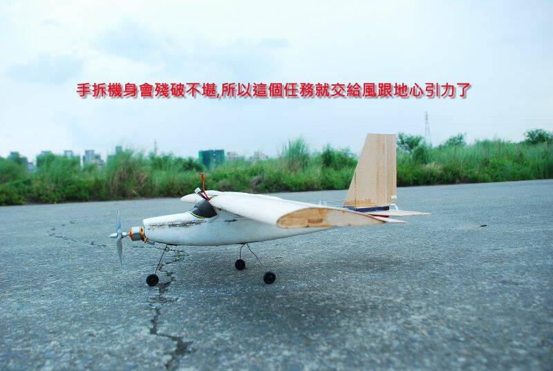

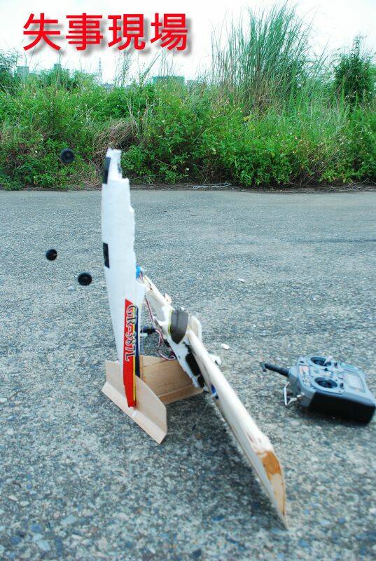

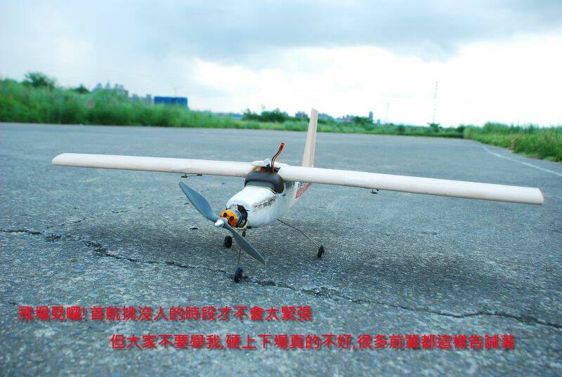

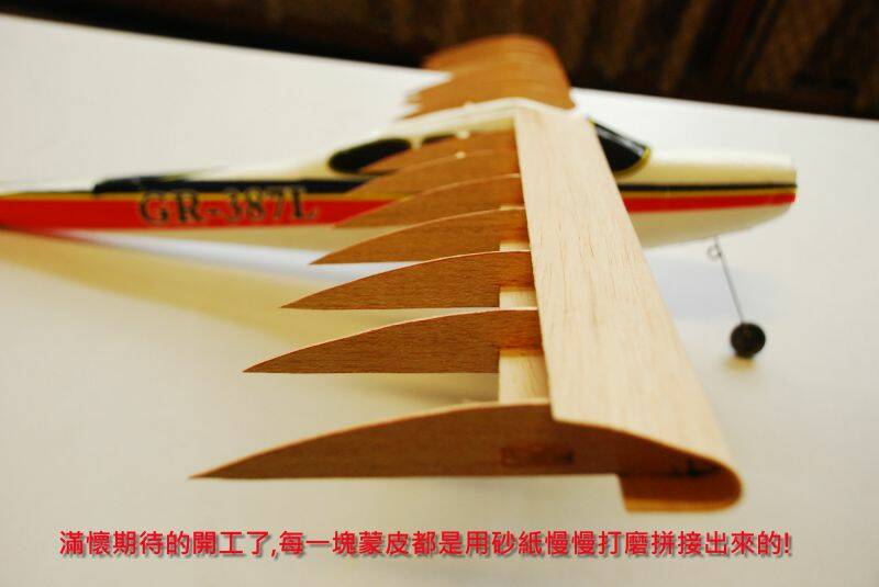

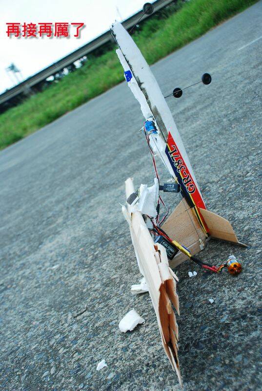

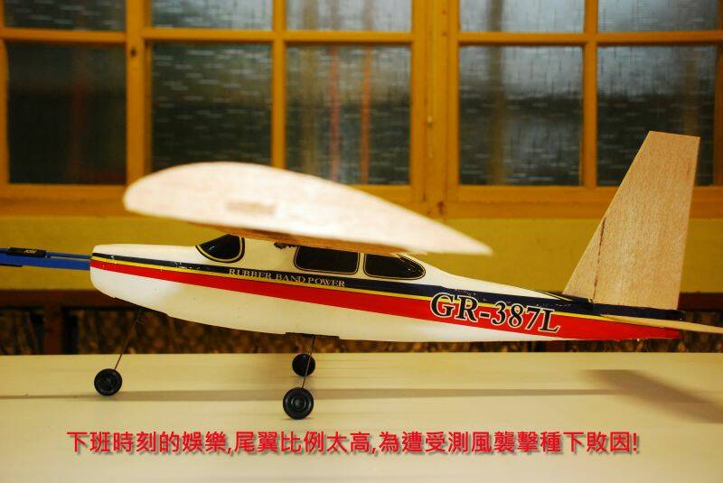

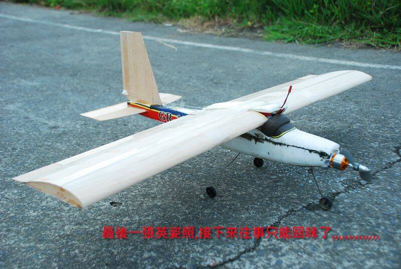

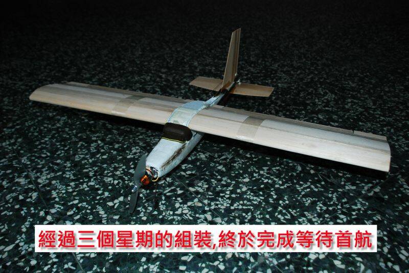

有夢最美,屬於觸覺學習型的我,免不了又在RC的學習路上跌跌撞撞一番了!給有興趣自製飛機的新手飛友一些參考,不要與我犯同樣的錯哦!
我的電裝:
馬達450S 1400KV
電變30A
9克伺服4顆
電池11.1v850mah 25C
7X5馬刀槳
地面重量500g

以練習機而言~~~製作主翼要有些上反角~飛行會更加穩定!
小電機的話~~~主翼勿須全蓋板???只要前後緣加上長條狀蓋板便可!可將重量減輕!!!
自製飛機一定要抓重心位置是否適當歐???
