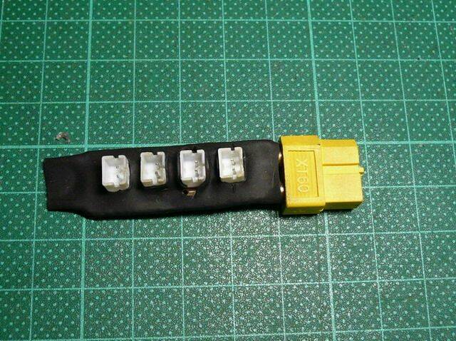

去買台可以支援 5A 的充電器就夠了,最便宜像 830DC 那種可以設定電流輸出的
然後做一個併充板就可以達到你要的目的了...
併充板
併充板

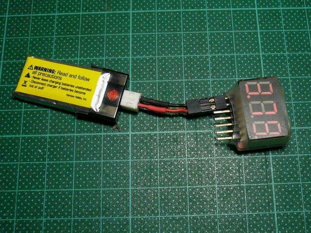

實際工作如圖
實際工作如圖

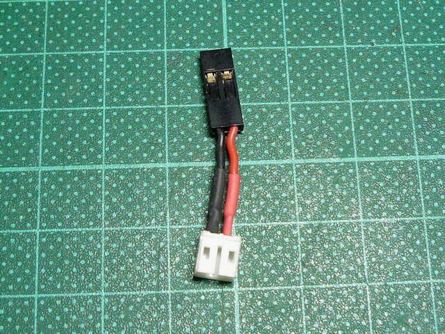

同場加映轉接線
同場加映轉接線
上測電表
上測電表
