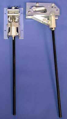

請教有人用過這支嗎??
   Product Number: 615
   These 100° Pneumatic Retracts (main gear only) from Robart
   For .60-.90 size models (5-12 lbs)
   12*0.45 = 5.4 kg 哇勒...偶的p40 8 kg 會不會兩三下就謝謝再連絡...
    另外 Robart  100° 後收好像只有這組與 50cc那組...沒120-140級
    的
    另外一個重點...part's 台灣買的到嗎....
[ 本帖最後由 ROLAND168888 於 2011年7月25日 07:49 PM 編輯 ]
引用一下國外網站圖...
引用一下國外網站圖...

發表於 2011年7月25日 08:19 PM | 顯示全部樓層
我的中航f-4u就是用這組啦...絕對經不起你的重降落.
也經不起急轉彎...(會跳齒)...你的輪子就跟翅膀平行...然後請趣把飛機抱回來...
料件倒是不用擔心,...因為很耐用..鐵做的...重降落..只會彎掉而已,,
拆下來再凹ㄧㄠ就搞定了

 樓主| 發表於 2011年7月25日 08:56 PM | 顯示全部樓層
原帖由 zon1102 於 2011年7月25日 08:19 PM 發表
拆下來再凹ㄧ ...
    請教
     1.跳齒 = 崩齒嗎?? 還是搬回來就好??
     2.你的輪子就跟翅膀平行那不就拜天公...槳買單.. 會這樣嗎??
     謝謝!!
發表於 2011年7月25日 09:03 PM | 顯示全部樓層
跳齒 不等於崩齒...般回來就好了
所以不會拜天宮....一般都是跳齒第一根腳..飛機就原地打轉了,...
 樓主| 發表於 2011年7月25日 09:11 PM | 顯示全部樓層
原帖由 zon1102 於 2011年7月25日 09:03 PM 發表
跳齒 不等於崩齒...般回來就好了
    不好意思...會每次跳齒嗎??
