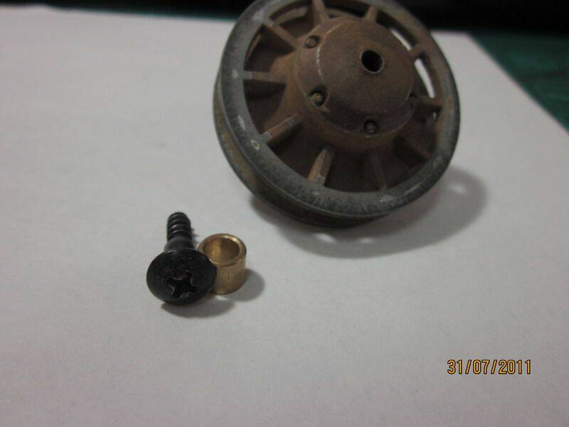

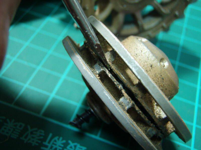

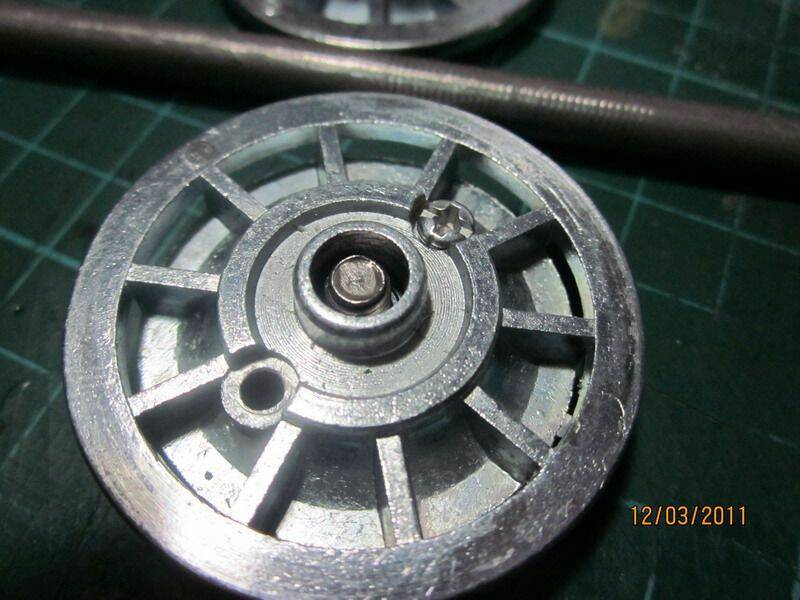

謝謝各位先進費心指導,我已順利拆開驅動輪並已修復完畢,但同時發現誘導輪成外八狀,導致履帶前後不能成一直線,請問(1)誘導輪該如何打開輪蓋以便鎖緊鬆掉的螺絲?(2)前開螺絲是內六角或十字螺絲?
發表於 2011年7月31日 04:28 PM | 顯示全部樓層
原帖由 yp6253 於 2011年7月31日 03:31 PM 發表
謝謝各位先進費心指導,我已順利拆開驅動輪並已修復完畢,但同時發現誘導輪成外八狀,導致履帶前後不能成一直線,請問(1)誘導輪該如何打開輪蓋以便鎖緊鬆掉的螺絲?(2)前開螺絲是內六角或十字螺絲? ...
誘導輪(塑膠)蓋上有一個小孔(圖1),找適合的十字起子伸進去就可以拆開或鎖緊裡頭是十字的螺絲(圖2),不用拆開輪蓋,如真要拆開是塑膠品的話,用小刀由黏接線切開或是用一字起慢慢的撬開(圖3),如果是金屬的簡單,拆掉螺絲就好(圖4)
