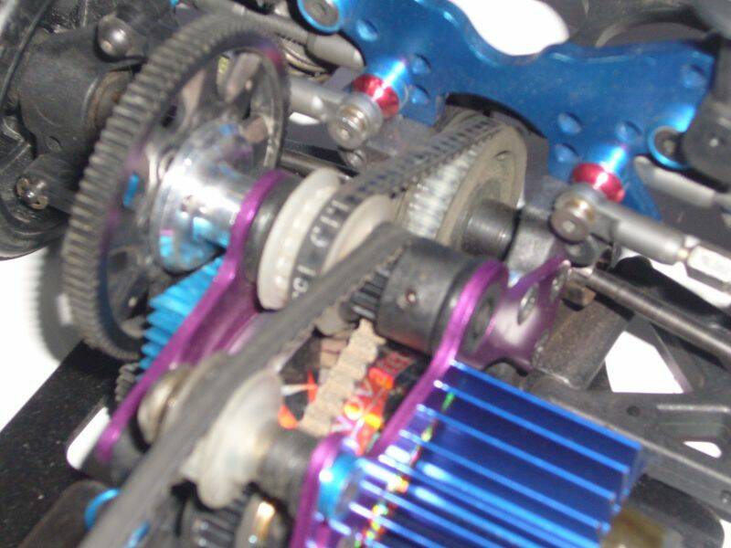

COLT原廠有42%反胎比套件可供改裝.(約800-1000店家改)若您有預設的反胎比%數.則需DIY自行改
1.反胎比: 前輪驅動齒比
                -------------------     減     1   = 反胎比
                後輪驅動齒比
例 COLT 1/10:   前皮帶輪36T除中軸15T=2.4
                           -------------------------------           =1.142  減  1 =0.142
                           後皮帶輪32T除中軸15T=2.1
上述這部車的反胎比就是 14%
白色齒輪是原廠套件(黑色是用mst齒輪13t改的)約300自改
mst齒輪組一包有3個小齒輪有11t   12t   13t  (我用13t)越小齒反越大
