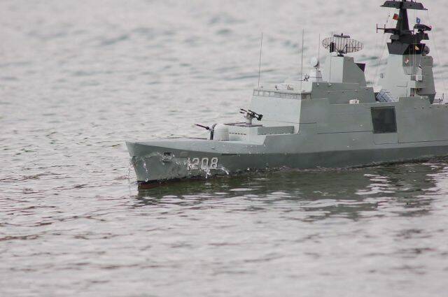

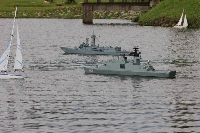

遙控康定級軍艦,係仿造中華民國海軍採購自法國(拉法葉)軍艦,以首艘1202艦名(康定號)來區分該級艦,所以又為康定級巡防艦,目前共六艘服役,全艦具有先進的艦體匿蹤設計,造型非常簡潔,本艦長125公尺,寬15公尺,吃水4公尺,滿載排水量3600噸,雙軸雙舵,最高航速25節
自製遙控康定級1208承德軍艦係仿自中華民國海軍康定級軍艦第六艘承德號編號FF-1208
該比例目前台灣應該只有一艘
全艦採1/72比例,全長172公分,全寬20公分,全高69公分
下水滿載重18.5公斤吃水深10公分
下水輕載重17公斤吃水深9.5公分
靜態展示重量為10.5公斤
空船重6公斤
全馬力迴轉直徑約1.5公尺
操作水域安全深度20公分
側面受風浪最大頃角為40度回正時間約1.5秒
艦體上,下甲板結構採倒凹槽結合,防止水入侵
艦體航行穩定裝置配有固定式穩定鳍(可另裝置活動式穩定翼加強航行穩定)
主動力系統配置如下:
雙軸雙舵,四葉片55mm(可換五葉片,葉片最大擴充至65mm)
12V雙馬達直驅動力採模組式避震結構,單顆馬達扭力約2公斤,最大可搭配100mm槳葉直驅驅動,可輕易拆卸保養
馬達冷卻採水冷抽取式單馬達引進水源冷卻(兩顆動力馬達共兩組冷卻系統)
12V電子變速(可前進,後退)

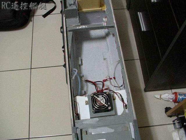

變速系統採強力風扇強制冷卻
經濟續航力約四小時
全馬力航行約50分
全馬力航行速度....(這要看影片)
艦首搭載12V電動馬達輔助動力,左右衡移推進(用於進出港搭配主動力系統靠港及出港)
艦體採三隔艙設計(分別為前艙,系統艙,尾艙)

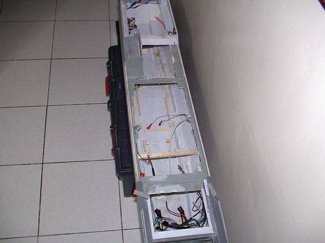

前,尾艙各搭載一具遙控抽排水幫浦,於大風浪及破浪進水時使用
接收機電源採兩組電源供應(分別為主供應及副供應電源)
使用JR PCM 9X遙控器控制
全艦裝設防干擾裝置,降低艦體機電系統及馬達所產生的干擾源
武器系統設備:
海叢樹飛彈最大迴轉角度180度
76砲最大迴轉角度180度
方陣快砲最大迴轉角度180度
搭載S70C直升機模擬起飛(模擬起飛直昇機庫指示燈亦亮起)
武器系統部份採模組式結構,可隨時搭配及抽換單一武器系統
雷達設備:
偵搜雷達及平面搜索雷達兩具均模擬實艦真實轉速轉動

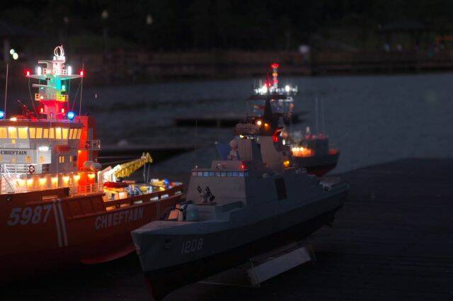

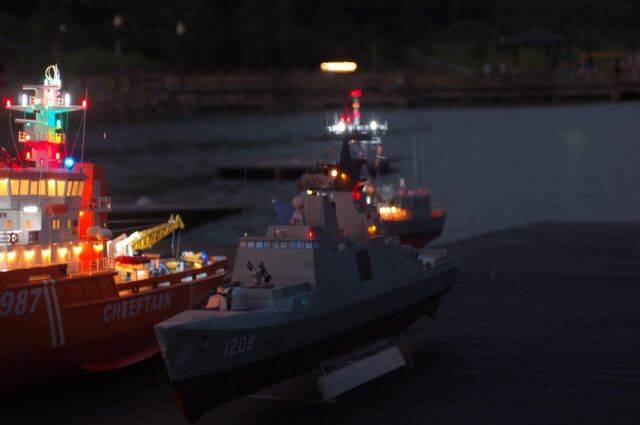

夜航設備:
採兩段遙控控制分別為夜航燈光系統及駕駛台與艦體泊港燈光系統
遙控夜航燈光裝置
遙控夜航燈光裝置
遙控夜航燈光裝置
遙控夜航燈光裝置
音效設備:
遙控汽笛
遙控水下聲納搜索系統

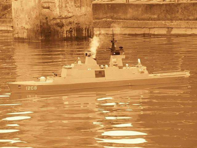

發煙系統:
發煙系統可瞬間產生效果模擬軍艦引擎啟動及加速之效果

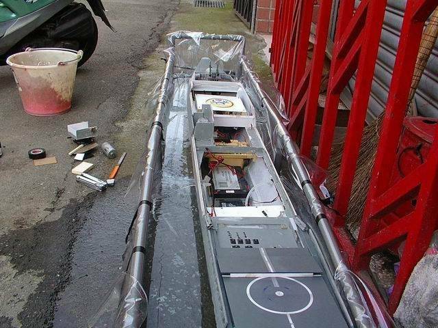

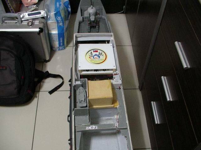

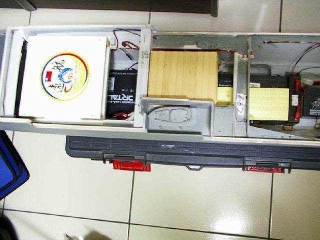

系統艙配置:
共四顆鉛蓄電池用於供電與配重
兩顆共10AH供應主動力系統及分迴路供應接收機副電源
一顆2.3AH供應輔助動力及機電系統
一顆1.2AH供應接收機主電源
控制系統全整合至中控機版
全艦機電系統採模組式快拆結構,部份設備只要一根十字起子三分鐘可卸下所有主要設備,方便維修及保養,十分鐘裝置完成

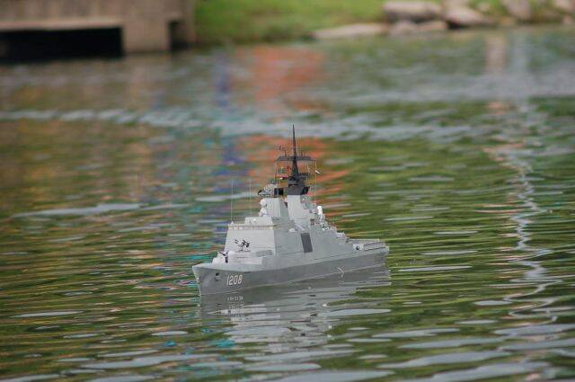

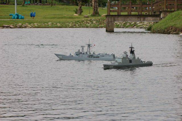

1/72比例1208承德號
1/72比例1208承德號
內部結構
內部結構
系統艙內的中央控制快拆機版
系統艙內的中央控制快拆機版

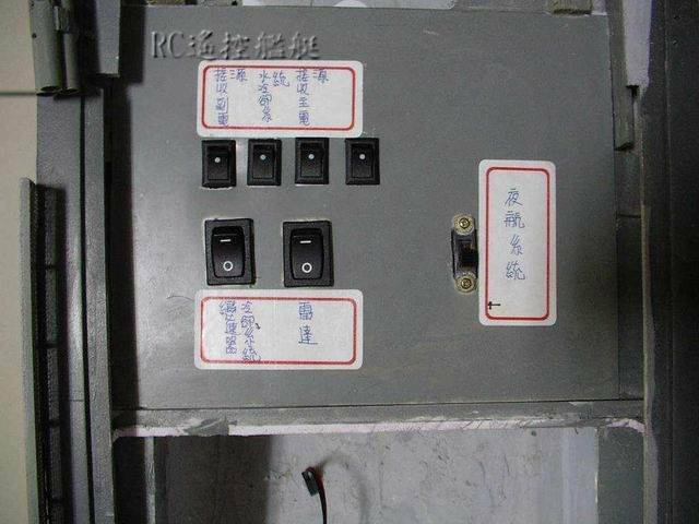

各系統開關
各系統開關

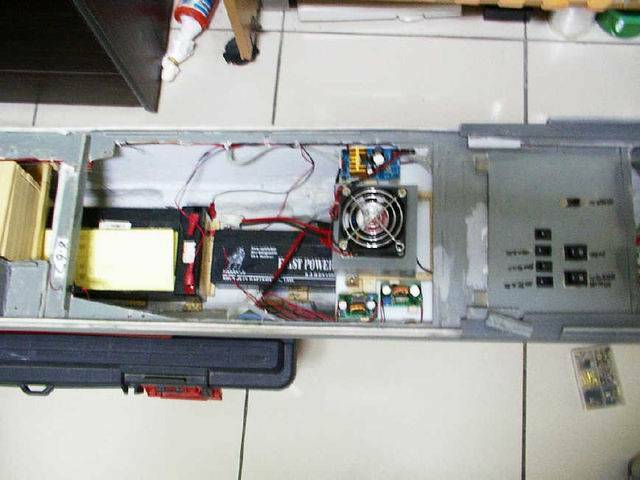

配置所有電池後的艙間
配置所有電池後的艙間
系統艙前端亦有一顆主動力電瓶
系統艙前端亦有一顆主動力電瓶

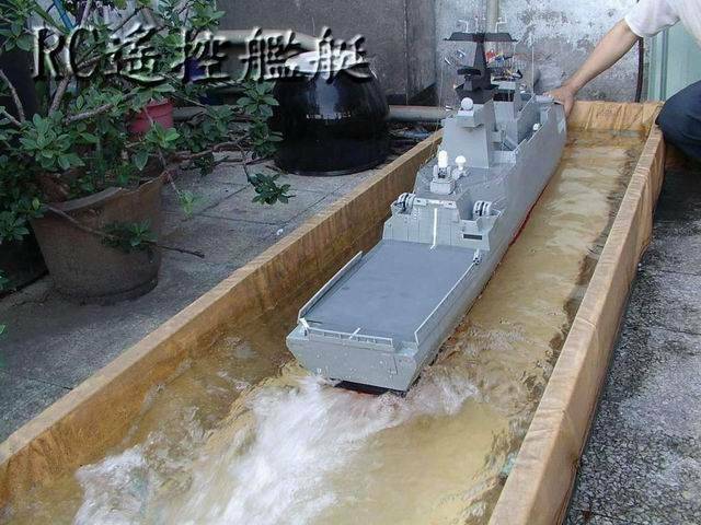

測試水冷系統
測試水冷系統

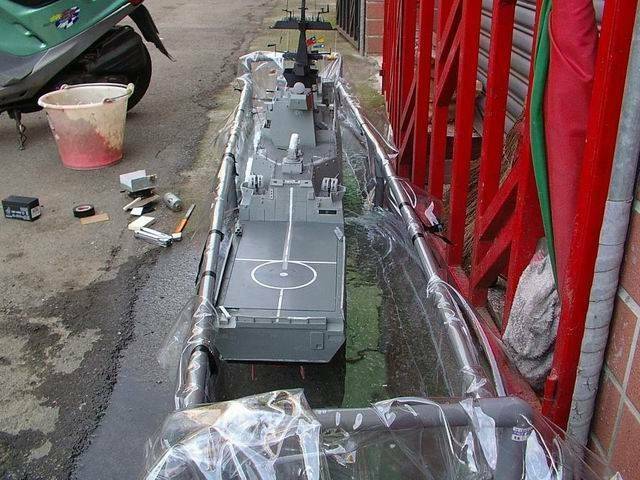

最好還有自製船塢配重
最好還有自製船塢配重

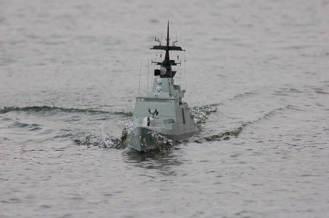

全馬力試車
全馬力試車

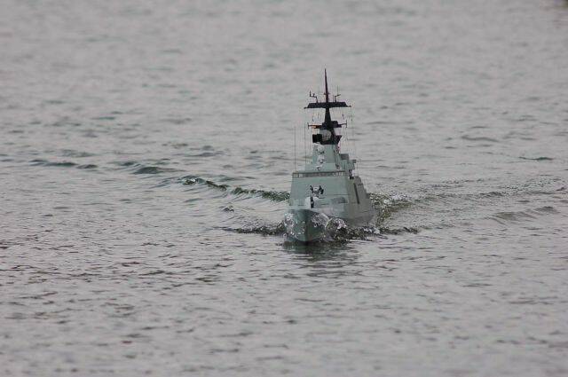

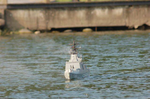

全馬力航行
全馬力航行

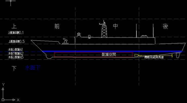

配重概念示意圖
配重概念示意圖

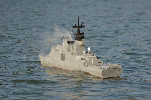

新裝設發煙系統
新裝設發煙系統

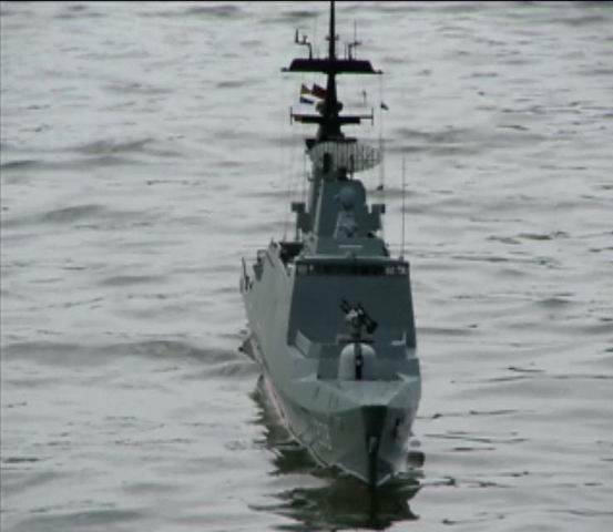

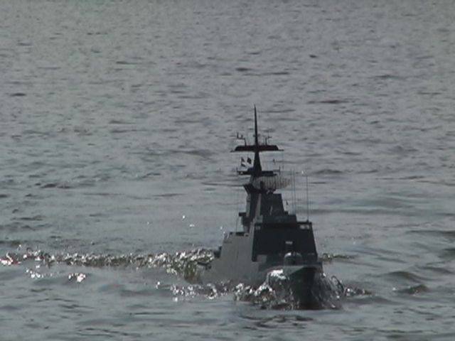

全馬力航行
全馬力航行
全馬力航行
全馬力航行
全馬力航行
全馬力航行
