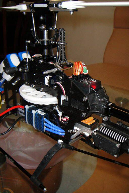

1.
請教版上先進前輩們,如圖,這樣子墊片位置與中聯位置這樣子可以嗎?
2.

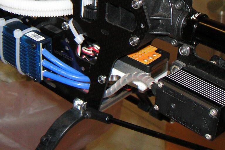

一樣如圖,將MB放置在接收架上可嗎?(還沒首航,目前只有在家中客廳蛙跳,除了離地時尾巴有點像會點地的感覺,需要推ELEV才能離地)
再拜詑前輩們多指教了!感恩!

發表於 2011年7月21日 06:45 PM | 顯示全部樓層
回復 1樓 harrycomm 的帖子
那就是重心偏後啦,用選項 c 的 A 去改 ELEV 的位置...
 樓主| 發表於 2011年7月21日 07:15 PM | 顯示全部樓層
回復 2樓 pid27149 的帖子
p大,請問是設定功能(Setup Menu,指示燈恆亮)裡的C嗎?剛看了C功能裡是設定尾舵機寬、窄頻設定,您應該說的是G傾斜盤舵機中點調整中,通道1(ELEV)中立點的位置對嗎?
發表於 2011年7月21日 07:24 PM | 顯示全部樓層
回復 3樓 harrycomm 的帖子
大大:要完全離地(停旋)放手才會準....如果機子朝後那就...進入參數功能A去調整(一次一點點就好)
發表於 2011年7月21日 08:01 PM | 顯示全部樓層
回復 3樓 harrycomm 的帖子
閃燈的那個才是 C
你說的是 B 選單
 樓主| 發表於 2011年7月21日 08:19 PM | 顯示全部樓層
原帖由 〝飛麥爽〞 於 2011/7/21 19:24 發表
喔喔!參數功能(Parameter Menu)A 傾斜盤-機體偏移調整 嗎?嗯嗯!這兩天升空後我再觀查看看在進去調整好了!感謝!
原帖由 pid27149 於 2011/7/21 20:01 發表
閃燈的那個才是 C
你說的是 B 選單
XD... 小弟是菜鳥!可以請問為什麼設定功能(Setup Menu)是B,參數功能(Parameter Menu)是C,可以教我一下嗎?免的去飛場問前輩時,還搞不清楚狀況
還有p大,我那大槳墊片這麼裝可以嗎?上回好像有看過其它前輩們發過這類的文,可惜又忘了在那兒看到的…(真要好好做做筆記了…)
