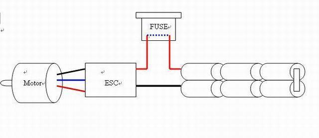

小弟突發奇想,假設我們於電源端加入一個保險絲,當過載或電源短路時會直接燒掉保險絲,此構想是10幾年前雙葉電子好像一顆電變MC110是這樣設計的,不過要精準算出電裝負載後放電電流來決定保險絲大小,如果保險司規格太小,啟動時為最大電流可能會常常燒保險絲,若保險絲太大則無作用,就好像汽機車電瓶上那種裝置一樣,不知道這樣是不是不正確的想法? 還請各大大指點!
  其實主要是想來避免短路所造成的損失,一般電變好像都有過載保護,但卻沒有短路保護,好像是商業行為考量,這樣才能讓公司生存下去,我想各位手上都應該有價值不斐的電裝,如果有可以加強保護的方法,相信大家一定可以省下不少荷包!

發表於 2006年3月26日 02:37 AM | 顯示全部樓層
可是...一般電變都有連續電流跟瞬間電流....那電變要是77安培!
那您保險絲從哪找一個77安培的呢?   且並不完全是過載造成電變燒毀...
其原因因該是電變溫度升高才對!   有時候過載一些些但是水夠冷...夠強其實都還不會壞掉!
就怕冷卻不足...

原帖由 ffx80314 於 2006年3月26日 02:37 AM 發表
其原因因該是電變溫度升高才對!   有時候過載一些些但是水夠冷...夠強其實都 ...
  其實我還有一次是因為正負極性插反,又有一次是因為翻滾太多次,電池移位正負極與傳軸金屬處接觸而掛掉電變,所以我主要是用來防止這樣的情形,不過有些時候也許電流竄動速度太快(高安培)搞不好保險絲燒了,電變也燒了,不過人因為夢想而偉大,我會先實驗看看,也謝謝dasu大大提供的材料資訊!
