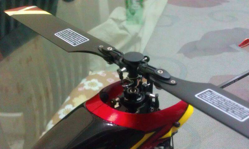

第4次玩它,主旋頭變成這樣...臨時性的改造。阿娘威~有夠脆弱...
補充一下...小弟愛機如寶,完完全全沒摔過,都是小心翼翼的停懸&自旋而已,就連降落也慢慢放,只有一次給它不小心抖到爆槳 XD

目前在飛,油門不動後,機子它會自己突然上升又突然下降,研判是定向固定用鐵絲凹成假的爪太軟了,只能期盼出個鋁合金旋轉頭吧...或是改天有空再來拿舵機十字擺臂改了。
題外話...我記得V100D03原本的旋轉頭不是塑膠做的阿,怎麼到台灣的貨都是塑膠頭,而且一賣都是整組塑膠旋翼頭總成不拆賣...
而舵機會抖的狀況看似很像舊機才有的情況吧
若是把左後舵機接頭拆掉,像短片這樣一直弄它都沒反應了耶
左後舵機這顆測試後,轉到某個角度會抖到不行,看擺臂抖到還會360正轉反轉...整個傻眼
不過真正飛起來除了固定油門會突升突低外,倒是很平穩的像大機
結論:耐摔程度恐怕比mcpx還糟糕
注意看旋轉頭,不是塑膠的...
注意看旋轉頭,不是塑膠的...
