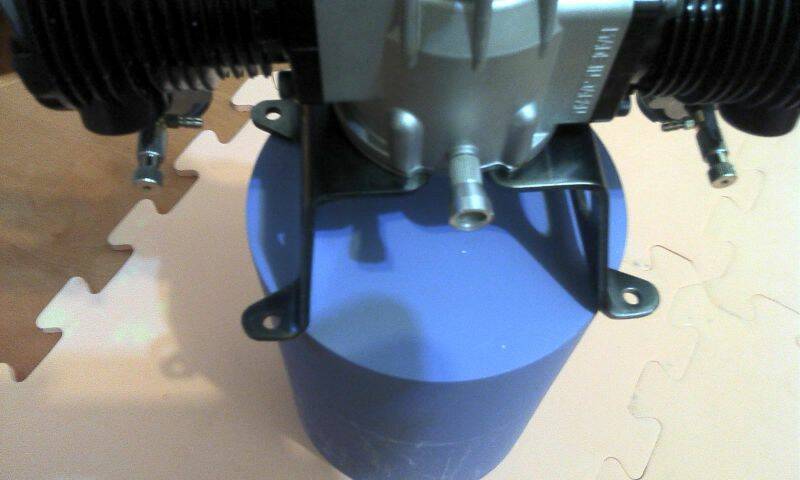

特地為了這顆引擎選了ESM F-4U 當初只想到要找頭夠大的飛機
防火牆 居然巧妙的閃過 引擎座
看到國外的影片,老外用FG-57 好像可以裝,不用修改
[ 本帖最後由 zon1102 於 2011年7月20日 10:22 PM 編輯 ]
可動式引擎座
可動式引擎座
防火牆 直徑 13 CM
防火牆 直徑 13 CM
引擎腳正好閃開防火牆
引擎腳正好閃開防火牆

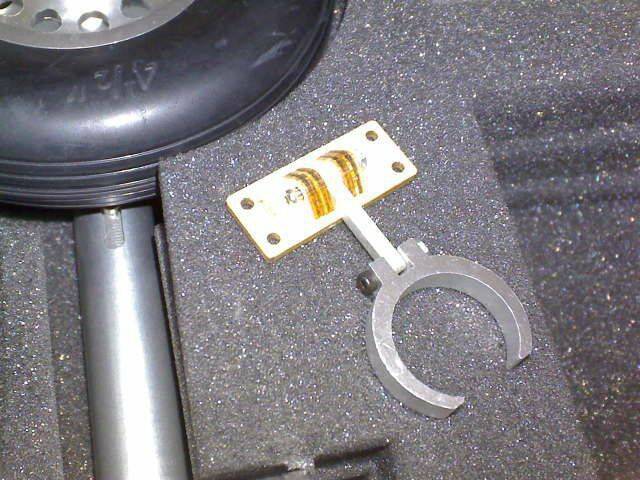

就是缺這個啦 給大基隆的老闆看ㄧ下
就是缺這個啦 給大基隆的老闆看ㄧ下

可以用一块圆形铝板钻8个孔 4个装在可动式引擎坐上 还有4个用来装在引擎上 试一试应该可以
 樓主| 發表於 2011年7月19日 09:16 PM | 顯示全部樓層
回復 2樓 ecomrc 的帖子
謝謝您的建議
我打算捨棄移動式的防火牆,直接切一塊木板 直徑21公分 ,
鎖在機身的防火牆,  引擎裝在新的木板上
發表於 2011年7月20日 08:21 AM | 顯示全部樓層
原帖由 zon1102 於 2011年7月19日 09:16 PM 發表
鎖在機身的防火牆,  引擎裝在新的木板上
這樣是比較方便.
但原本的圓柱體深入機身內,接著範圍有很長一段,結構比較堅固.
我覺得花點時間改引擎座比較理想!
還有,那組收腳沒放下到定位,用力推會推回去,要稍微修一下.不然在地上滑一下會掰咖喔!

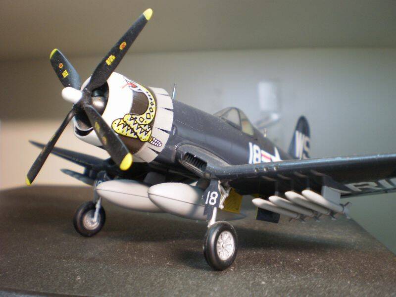

這50cc機子夠大,如果細節再增加應該更棒,例如座艙  副油箱 飛彈
桌上的模型
桌上的模型
