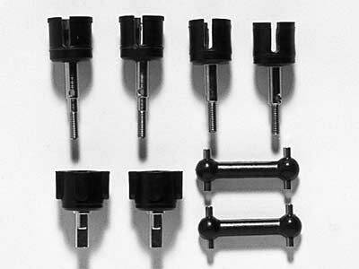

各位前輩好:我是剛加入RC大家庭的新手,有爬過文關於TAMIYA的TT-01-D版的車體改裝部分事宜,就在前幾天我入手了TT-01-D版,  想請教:
1.TT-01-D版是甩尾版本,可是原廠配的差速器不是前後傘差嗎??有先爬過文章說要玩甩尾最好是前單向,後直軸,不知道TAMIYA原廠有出TT-01-D版的前單向嗎??
2.後來我還有搜尋一下拍賣網上有副廠的改裝零件,它上面是標榜TT-01用直軸跟滾差,可是我看他的接杯部份是小狗骨耶??原廠TT-01的輪子前後四輪傳動接杯不是粗的嗎??這樣原廠粗的狗骨怎麼塞的下去???難不成要DIY改裝了??
抱歉改裝問題有點多還請前輩們指點迷津...謝謝!!

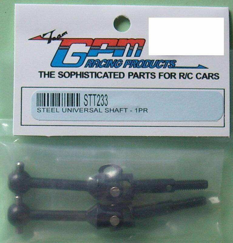

1.D 型號=Drift (漂移)甩尾版本.TT-01是軸傳車.前後為傘齒差速.一般甩尾車前後差皆採用
  後直軸+前單(或前滾差或傘差).改裝前單為的是能使前輪更靈活有獨立運轉功能(例:仿手
  煞車).並非必需品.視個人喜好選擇改裝.此車有套件可改裝(見圖)
2.它廠製狗骨應可直上接杯.或是購買套件換裝(見圖).前輪建議換裝萬向( CVD )
PS:TT-01的轉向大小需費一番巧思修改加大.若有加大.請磨短CVD接杯防割斷傳動軸
PS:偉峰車友亦可利用TT-01前單修改換裝.已有成功實例
[ 本帖最後由 turbolag22 於 2011年7月19日 01:06 AM 編輯 ]

 樓主| 發表於 2011年7月19日 06:39 AM | 顯示全部樓層
回復 2樓 turbolag22 的帖子
感謝前輩的指教,
下方的3R的前單改裝我有買,
可是買回來才發現狗骨大小不一樣不能裝阿!!
不知道有什麼方法可以改裝???那個3R的好像不能拆開....

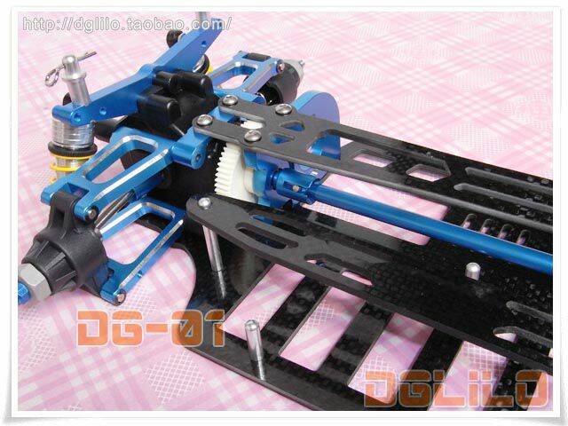

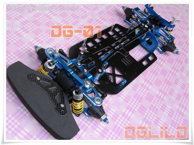

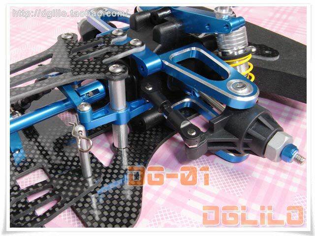

發表於 2011年7月19日 06:54 AM | 顯示全部樓層
謎樣的 左岸 DG01(TT-01E) ..好像叫 金斯達
折合台幣4張小朋友+5張小紅有找 . 爆改..一次到位
比3R套車便宜...
(又是沒良心回答)
台灣目前還沒人進貨...
