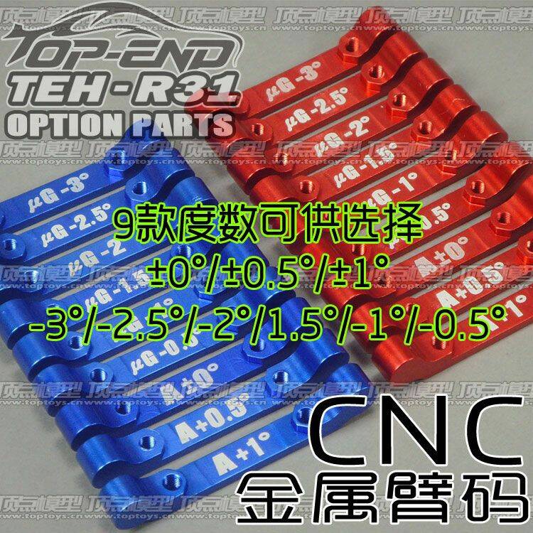

後輪內傾角(投映板) 車尾區 前要0度~1度 / 後2.5度~3度
輪作0度.
轉向套主也要順便換掉..
這樣就夠摟...其他裝飾性改裝看個人瞜...
如圖下.是偽31 要買 sd規格..
[ 本帖最後由 JACK.N 於 2011年7月18日 07:08 AM 編輯 ]
這各左岸賣很便宜喔(比原廠便宜n倍)
這各左岸賣很便宜喔(比原廠便宜n倍)
像這各
像這各
借網路賣家圖
借網路賣家圖
