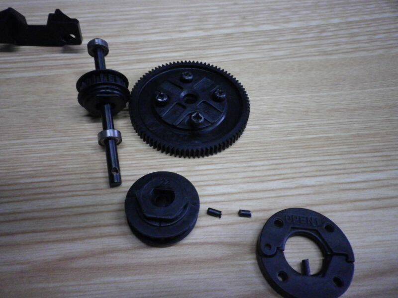

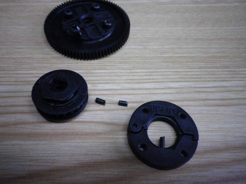

塑膠的插銷壞了,前輪變成沒動力狀態。
我對這車子非常的陌生,只會玩它,
請問大大們,這零件叫什麼呢??
或是可以直接給我料號,我再去訂購。
謝謝你們~!
車壞了,真悶~~!

http://x71.peps.jp/otareetjam/blog/view.php?cn=30&tnum=247
陰影處要換成金屬pin.....
要自行加工...

發表於 2011年7月17日 09:09 PM | 顯示全部樓層
回復 5樓 阿布桑 的帖子
一樣把金屬插銷裝上去  把原廠斷的插銷切平  然後裝上去  再把大齒盤裝回去  螺絲鎖上 就可以了
