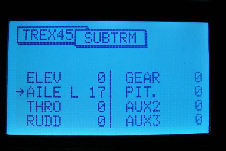

1.在Monitor下,如圖所示,ELEV、AILE、RUDD、均不在中立點上,可否有校正方法(調節鈕調整後,Monitor中立了,但調節鈕顯示不在中立點上,有否其它方式調整呢?)
2.FAILSAF如圖設置後,將WK2801Pro控關閉後,油門會直加,可是THRO我已經設0了,怎麼還會加油門呢?

檢查一下Trvadj & subtrim !

subtrim 只有AILE做了微調(因為是平衡翼450PRO)剩下都是原廠值

CCPM 的 E A P位置由螺距曲線決定,三顆同動就正常。
RUD給陀螺儀修正就好,不正也沒關係。
Fail safe 油門至少要低於-10才不會轉動,我設-15比較保險。
另外我的油門微調有調到最低,這也可能影響三顆伺服機位置。

^ ^ 喔喔…這麼說來, Monitor顯示沒中立是沒關係的是嗎?
Failsafe我回家在試試,不然no控亂沒安全感的

建議你先把搖控器還原預設值.問題沒解決在做以下動作
1. 在 Stick 目錄下把 ID Code 改成 000315
2. 到 Display 目錄下同時按下 UP/DOWN 會進入4軸校正。
3. 依序校正每一軸,依提示設定搖桿的低、中、高的數值。
