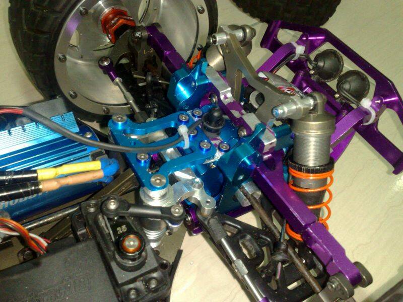

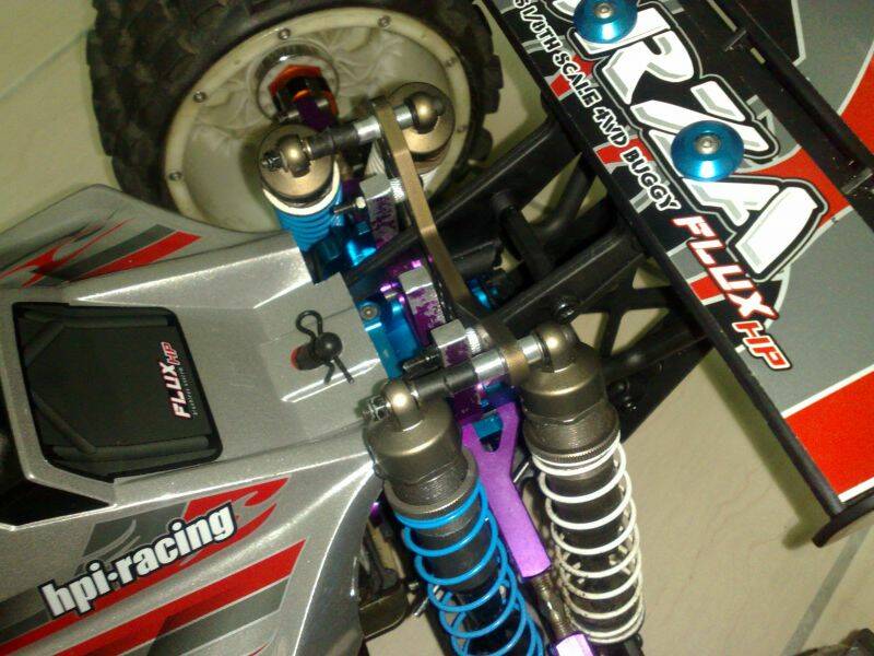

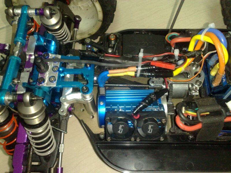

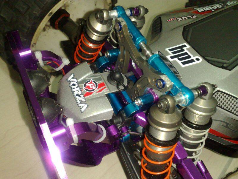

NEXX8 大改裝 ~~
花了兩個月, 買好幾種車的零件, 一堆簡單改裝用工具, 接近完工. 最近才發現 HN 要回收 3mm 的原廠出貨底盤, 免費換 4mm 的, 我已經請當初購買的新竹偉立模型盡快幫我處理, 然後下週到深圳把買的零件帶回來換, 就大工告成了.
1.
尾翼 --- from Vorza
輪胎 --- from Baja
輪座 --- from NEXX8
2.
前差速組 & 保險桿 --- from Savage
前避震架 --- from MP777 & NEXX8
前下擺臂 --- from NEX8
前避震器 --- from Vorza
3.
後避震架 & 避震器 & 尾翼架 --- from NEXX8
後上擺臂 --- from Savage
4.
轉向加強座 & 中差上蓋 --- from HSP
中差座 --- from NEXX8
轉向組 & 中差 & 前上臂 & 轉向連桿--- from Savage
設備盒 & 側翼 --- from Vorza
散熱片 & 電變 & 馬達 --- from 好盈
兩個 25x25 風扇
5.
電變風扇 --- from 好盈
11.1V 電池 --- from 無餓不坐
後差速組 --- from Savage
後下擺臂 --- from NEXX8
6. 第五輪 --- from Savage
7.
8.
原車貌

發表於 2011年7月17日 01:41 PM | 顯示全部樓層
有降齒比嗎
天氣炎熱 小心電變稱不住
 樓主| 發表於 2011年7月17日 04:43 PM | 顯示全部樓層
沒改以前, 我是用原裝的 NEXX8 的外殼, 散熱空間很小, 電變跟馬達也沒加風扇, 到今年夏天, 電變好像已經撐不住了 ~~ 跑一跑就自己停下來, 一開始我以為是電池出問題, 後來請教別人, 現在懷疑是電變或馬達過熱. 上面這幾張圖是改裝中的, 用 Vorza 的殼跟側翼, 散熱空間比較大, 我還在繼續改, 給電變也加上風扇, 過幾天去試跑看看效果.再不行的話就兩邊各挖個進氣口.
現在車子很重, 我正在加裝避震器, 總共會有八根, 前面四跟都裝好了, 效果還行, 本週改後面的.
再來可能就是強化車體結構, 免得一撞到東西車身就變型了, 因為我用的還是 NEXX8 原裝的 3mm 底盤. 目前我還在找適合的 4mm 7075 底盤, 因為兩邊頭的寬度要夠寬, 才能剛好裝下 Savage 整個差速座, 不換底盤的話就把要前面連接轉向組跟差速座的鋁板再加強一下.
等完全改好, 我再 PO 給大家看.
現在心裡又有一個小惡魔出現了... 改雙電變/雙馬達....
