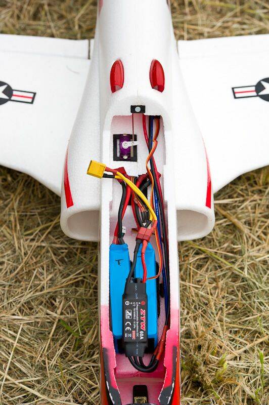

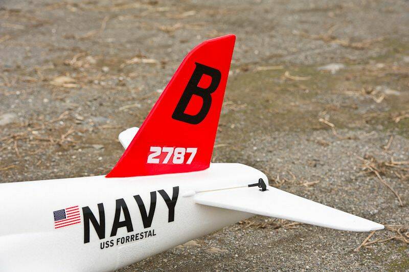

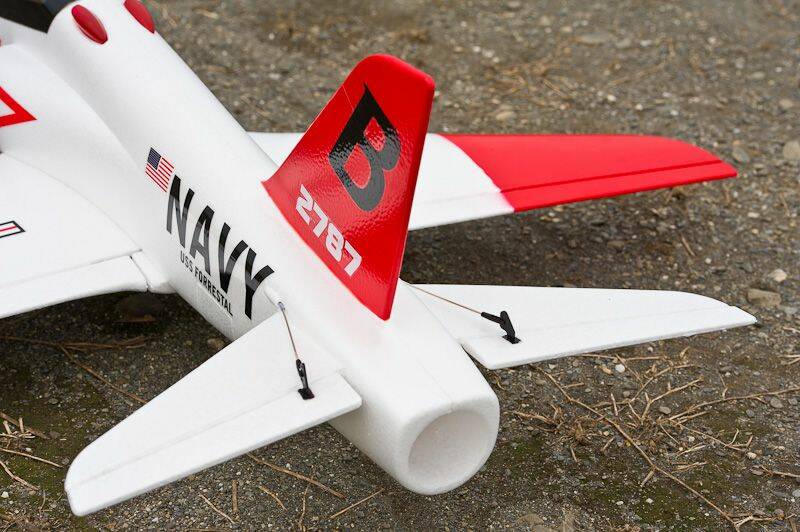

不好意思有個問是想請教你一下,我看你的機子在升降舵的部份好像是用左右各一隻拉桿在拉,而似乎是只有靠一個伺服器在拉,想請問一下這部份你是怎麼處理的,方便給個圖看看嗎?目前我也有一台紅箭正為這個問題苦惱。
 樓主| 發表於 2011年7月11日 10:37 AM | 顯示全部樓層
原帖由 narcissus_chou 於 2011年7月11日 09:43 AM 發表
不好意思有個問是想請教你一下,我看你的機子在升降舵的部份好像是用左右各一隻拉桿在拉,而似乎是只有靠一個伺服器在拉,想請問一下這部份你是怎麼處理的,方便給個圖看看嗎?目前我也有一台紅箭正為這個問題苦惱。 ...
內行的!左右升降舵確實是只靠一支拉桿和一顆伺服機在拉,拉桿是買來就設置好了,機艙罩拿掉往裡面看就可以看到拉桿像"Y"字般一分為二,但是連接的地方好像有用熱縮管包起來所以看不出來怎麼處理的,另外推降舵時會將拉桿撐開(就好像是大腿往左右更開)所以會產生一點額外的阻力不知道會不會影響,給narcissus_chou參考一下,圖可能要晚一點PO給您了。
發表於 2011年7月11日 05:04 PM | 顯示全部樓層
回復 4樓 kawiski 的帖子
超好飛的機機 浮力也很棒 用14.8v配8槳葉 速度與聲音都不錯 拉桿"Y"字用熱縮管包起來地方要剪開檢查一下Y字的地方有沒有焊接好 小心會脫落
