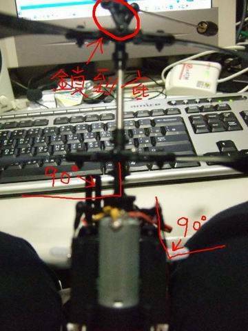

請問各問大仔啊:
小拉拉的十字盤應該鎖在什麼地方呢
應該是位於主軸上中間位置有一個洞的地方嗎?
恩。。。我指的是下面照片。。。下旋翼構造那一部份
下旋翼:有標90的那個零件
下旋翼:有標90的那個零件

恩。。RC老大:
您出現啦。。。。就是下旋翼總成上會有4個螺絲,不是嗎?
而主軸有分成2支啊。。一支較細。。是連接上旋翼及主馬達的
                                一支較粗。。是連接下旋翼及變換方位馬達的。。零件編號是EK1-0316
在接近下面一點。。會有2個洞,不知道是不是要鎖住的?
如果還是不清楚我所描述的,簡單講就是EK1-0318要鎖在EK1-0316的哪個部位才正確
因為我鎖完後。。頃斜外盤EK1-0319在做動作時〈如前後頃或左右頃〉都會去撞到後馬達的104電容
感覺好像。。。鎖太低了。。。
請告訴我正確地方吧。。。。嗚嗚嗚。。。。
可能是EK1-0319裡面培林脫離原來位置或021固定點跑掉了.一手抓住機體一手抓0316上下動一動.0316會動就是021固定點跑掉了(歸位既可)

恩。。。ounicorno2000
恩。。。ounicorno2000大大啊:
我檢查過。。EK1-0319應該沒問題。。因為它的培林是固定在裡面的。。不會掉出來
但是我想請問。。。021的固定點是再那兒啊?。。。
是鎖在最接近043的地方嗎?
021應該和030一樣。。是用來固定0315及0316不會滑動的吧?
如果是這樣。。。那我的小拉拉沒問題。。。因為。。我固定的很緊
0316並不會晃動。。。
所以。。。。。嗚嗚嗚。。。。怎麼半啊。。。。。壞啦啦。。。
