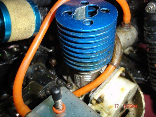

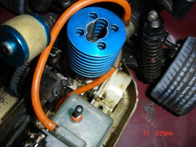

請問一下這是幾級的
還有~油針要如何調整呢~謝謝~

這顆應該是Traxxas的12級引擎
發表於 2006年3月17日 09:01 PM | 顯示全部樓層
一般1/8房車最常用的就是21級.1/8越野車最常用的是21~25級,1/8大腳車最常用的約25~28級,1/10房車最常用的是12~15級,你這台如果是1/10車,那這顆引擎沒意外應該是12級,因15級引擎大多都是後排,你這顆是側排,你應該照引擎廠牌,照散熱頭未必分的出來,因很多都是改裝加大的^^
發表於 2006年3月17日 10:47 PM | 顯示全部樓層
12級的~粉老的引擎了~~我之前也有一顆~太概調一又2分之一圈就可以了!!!!
 樓主| 發表於 2006年3月17日 11:42 PM | 顯示全部樓層
上面大大請問~副油針  跟主油針~~如何去調整~
您說的一圈是那一個一圈
謝謝您
