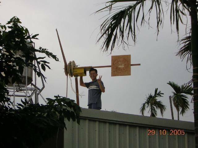

我有一部風力發電機 檢舉 分類:DIY產品2006/02/12 14:55
+在汐止山坡上有一個房子, 正面向南, 視野遼闊, 可以看到101頂端在幾公里外的山頂後面矗立. 房子後面一個高五,六公尺山壁, 蓋房子的時候挖出來的 ,山壁上面是一寬約八公尺的帶狀山脊, 每一戶人家依房子寬度在這裡擁有一塊庭園綠地, 向北望去, 又是層層遠山. 在這陵線上我架設了自己組裝的小型風力發電機 ,冬天剛好迎向豐沛的東北季風.
這是一套獨立的迷你供電系統 ,包括(1)風力發電機 (2)太陽能電池 (3)充電控制器和(4)電瓶. 我付與他們的任務是點亮一盞(5)PL燈和供應一台小小(6)割草機電源, 描述一下這六小裝置:
  (1)風力發電機 :由四個部分組成   1. 發電機: 用舊的直流馬達, 由葉片直接驅動,不需皮帶齒輪, 構造非常簡單 .  每分鐘兩百多轉可輸出12v以上電壓,  非常適合這個應用.  2.葉片: 三葉式設計, 直徑120公分,  用塑膠管切割而成 ,平時的強風都還挺得住, 去年幾個颱風折損不少葉片, 後來碰上颱風都先取下葉片, 比別人多了個防颱準備.    葉片是耗時最多的部分, 雖然有葉片設計軟體可參考, 但他不可能是用來切塑膠管的 ,只能盡量符合他的設計法則 ,切了試 試了切  ,風小的時候希望切一組可微風啟動的, 風大時又希望切一組強風中效率高的 ,前前後後切了十來組, 長短 胖瘦 三葉  五葉 六葉都有 還不包括切壞的. 目前這一組中低風速表現不錯, 2m/s以上風速就可以讓他轉個不停, 4-5m/s可輸出十來瓦  陣風100瓦是看到最高的.   3.尾翼: 除了讓葉片保持迎風方向, 其實尾翼是發揮創意,展現個人風格最好的地方, 可以用各種形狀, 不同圖案, 只要面積夠大就可以, 可惜到目前還沒有對他有半點著墨,還是用最初試機那片鋁板.    4. 立杆: 用二節1.5英吋鋼管連接成四公尺高度, 三公尺高的地方以鋼索下拉固定,基座和鋼管設計成活動式, 用絞盤放下和升起發電機 ,可以單人操作, 維修或作測試不需到處找人.
  (2)太陽能電池:  裝了風力發電機後最不樂意看到的是葉片朝向一個不熟悉的方向, 停在那裡一動不動 ,夏天這是常有的.  為了拯救經常飢渴難熬行將入墓的電池, 去年夏天決定加裝太陽能板 , 根據前人經驗:  當你裝了太陽能板會一個星期碰上陰天, 架了風力發電機會一個星期盼不到風 .  所以當然得等一個星期後一個萬里無雲的中午, 抓著電表翹班趕上山.  有點失望,  充電時電池電壓不到12v是很餓的情況, 但是量到的電流只有0.6安培, 短路電流也只0.7安培 ,幾乎是所說15w的一半 ,怎麼跟想的不一樣, 也朝南方, 也斜23度角呀.
  (3)充電控制器:  根據需求,  自己設計了控制器, 有四組接頭 ,標示為 Wind, Solar, Battery和 Divert ,分別接到風力發電機 ,太陽能板, 電瓶 和一個3.3歐姆 250瓦功率電阻.   風力或太陽能對電瓶充電 ,當電瓶到達設定電壓 ,風力輸入會轉接到功率電阻 ,以避免空載 使得葉片過速而損壞發電機 ,持續三秒鐘後,  風力或太陽能會回去對電瓶充電 , 到達設定電壓........ 如此週而復始, 使電瓶確實充滿又不受傷害, 也保護發電機.   這控制器是第三代, 表現超乎預期 ,屬於佳作.
  (4)電瓶:   使用12v 23AH 深放電(deep cycle) 免加水電瓶 ,限於電箱尺寸目前只放一顆, 相對於負載, 只有兩天的容量 太少了, 等這顆該換的時後再一次進兩顆, 否則一新一舊充電會有問題.
  (5)PL燈:   DC 12v 工作燈, 原燈管為13瓦 ,但是換其他廠牌13瓦點不亮, 9瓦不穩定 ,最後換成飛利浦7瓦, 還不錯,  在漆黑中還蠻亮的 . 為了這燈還做了片小板子. 控制他晚上亮白天不亮, 不過冬天超過一半的時間都亮著 而且雖然燈管是7瓦, 實際耗電卻會超過10瓦, 挺吃力的.
  (6)割草機:   這也是自己設計的,  選用DC12V  3000 rpm 小馬達, 裝在25公分平方的電木中央,  底下裝一支20公分不

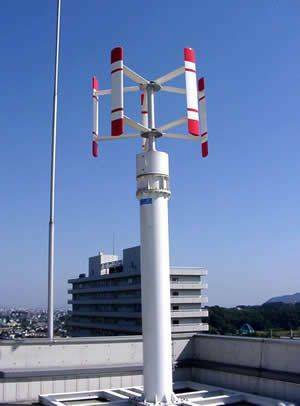

也是一台發電機
關於風車我有工程實積在烏來。這台日本製發電機給大家參考用的。
