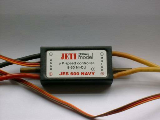

JES 600 NAVY
请问它的最大电流是多少?开机时有什么注意事项?
我把它连到接收机上后电机和转向舵机都没有反应。

60A
OPTO的,要加接收電池才能動(No BEC)

我加了接受电,但一开开关就把转向舵机烧冒烟了。
我的连接方法是,电变的信号线接油门,转向舵机位置不变,电池接最后一个通道(使用3动接受机)。结果不到5秒,转向舵机就有烟出来了(接受电池是6V的)。所以现在我被弄糊涂了,不知道该怎么用了。
