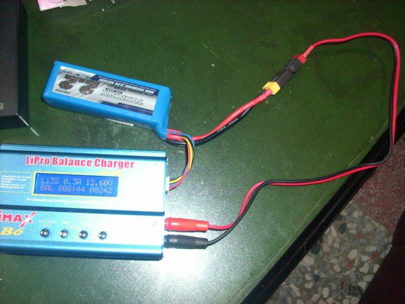

發表於 2011年7月8日 02:05 PM | 顯示全部樓層
一般來說應該是都要接,白色的接頭接上後,再從電池的黑紅線回接至B6的黑紅接點
這樣就不會顯示連接錯誤了
以11.1V配XT60接頭的電池來說:
電池的白色接頭接上B6右側3S的接點,
然後再將電池的XT60端以連接線接回B6右側的黑紅接點,
形成一個迴路,於B6平衡充模式下按下確認
螢幕會顯示設定3S,偵測到的也是3S,
再按下開始就OK了

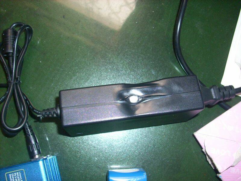

發表於 2011年7月8日 05:36 PM | 顯示全部樓層
直接給照片看比較詳細
只是連充兩顆就太熱熔掉外殼 還好沒燒掉
只是連充兩顆就太熱熔掉外殼  還好沒燒掉
充電要這樣插 插頭部分請依JST,T插,XT60 改變轉接線就好

我只是連續充  也沒用串充  就過熱熔掉了
可能我開4.5A的關係
