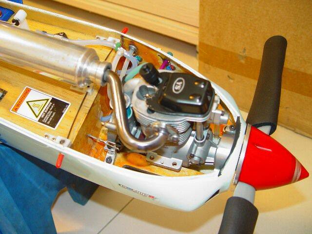

繼上周日我的YS罷工後, 回來趕緊裝上備用引擎, 這星期日就準備好好磨車了!
我這顆備用引擎, 裡面活塞, 活塞環, 連桿, 大小培林都是新的喔!
已經換裝好了!
已經換裝好了!

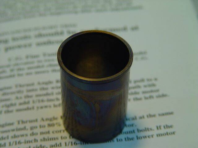

換上備用引擎後, 拆下的引擎也要整理, 拆開後, 裡面零件狀況大致良好, 所以只換新的活塞環!
活塞鋼套大致良好!
活塞鋼套大致良好!
 樓主| 發表於 2011年7月7日 08:12 PM | 顯示全部樓層
積碳也要清一清,清完又會亮晶晶!

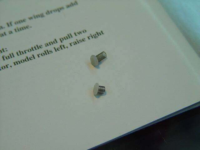

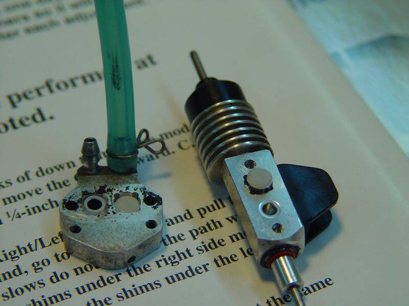

之前這顆引擎一直有供油的問題, 每次要飛的第一趟啟動總是不容易吸到油(後來宋大建議加完油要再油箱加壓,解決了我的問題), 所以這次也一併把Pump拆開檢查, 拆開後發現了一個問題, 不知道這是不是吸不到油的原因, 小周兄若看到請麻煩診斷一下, 這顆引擎整理好, 我會帶回台灣, 請小梁帶到柑園磨車.
我發現Pump裡面的這兩個閥門, 一個是凸出來的, 另一個是凹下去的, 把這兩個小零件拿出來看, 發現裡面的彈簧,一個彈簧已經扁掉了, 沒有彈性, 而另一個彈簧沒有扁,所以閥門活動時可以保持彈性, 再看看我的備用零件, 兩個彈簧都是一樣長的, 所以先換掉這個扁掉的彈簧(還好手上有備用零件),看看引擎會不會正常, 這是我推測Pump有時供油不順的問題,這一切等磨車時就知道了, 屆時請小周兄幫忙, 先謝謝啦!
[ 本帖最後由 ycliang 於 2011年7月7日 08:31 PM 編輯 ]
拆開Pump, 看到兩個閥門, 左邊這個已經塌下去了!
兩個彈簧長度不同,塌的那邊彈簧已經扁了, 先換新!
備用零件的彈簧兩個是一樣的, 所以這兩個彈簧應該沒有長短差異的問題.
