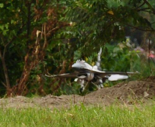

請教各位高手:
觀賞德國的1/6 F16落地,他們在落地時,將副翼變成襟翼,既可副翼操控,又可大幅增加機翼浮力,目前在臺灣飛,都是高速衝下來,在德國,他們的落地,都可以帶很久的攻角,飛機重量與臺灣的飛機差不多,只是落地速度真的超慢,請教各位高手或有經驗的前輩:
目前左、右副翼有裝GY401螺陀儀,能否有方法,設成襟翼!
一、Futaba將副翼在落地時,用一個開關切換成襟翼,但副翼修正的功能仍在,如何設定?
二、請問有經驗的前輩,如果設「三公分」的襟翼,那水平尾混控向上要修正多少?
