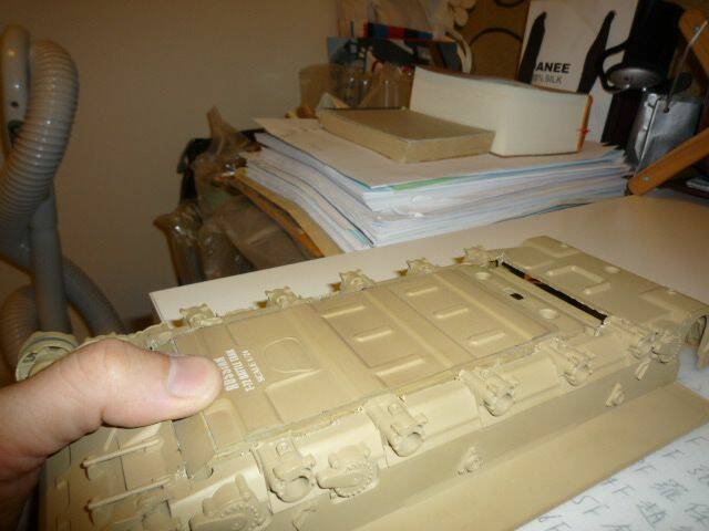

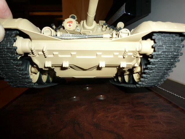

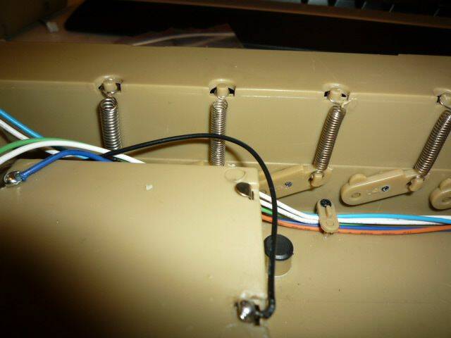

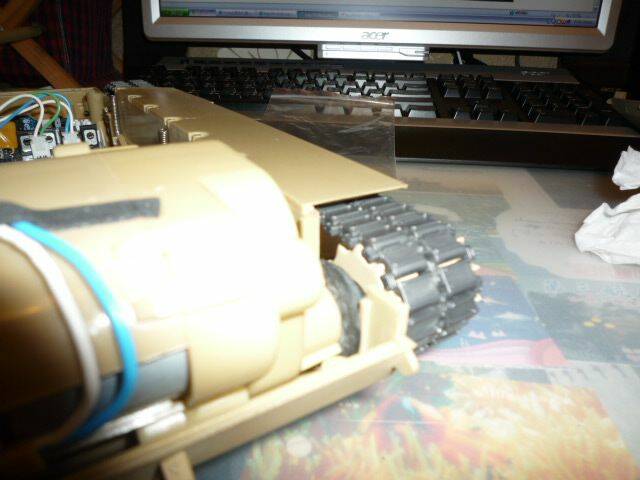

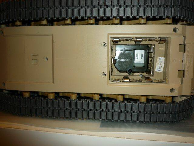

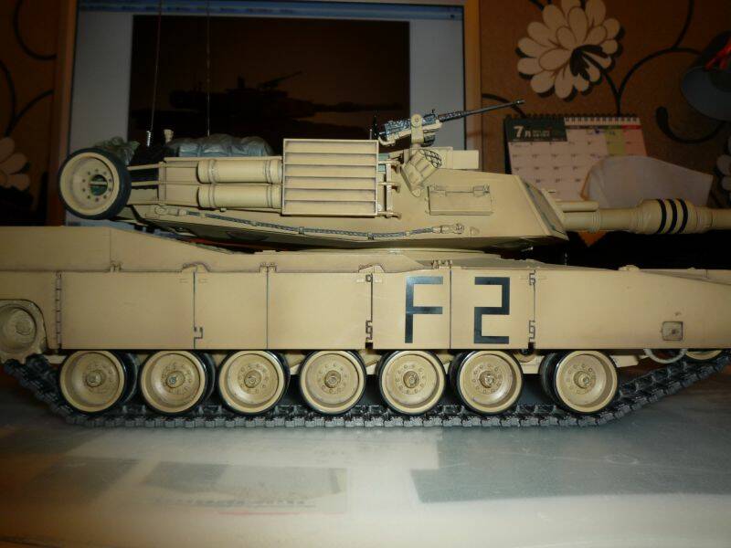

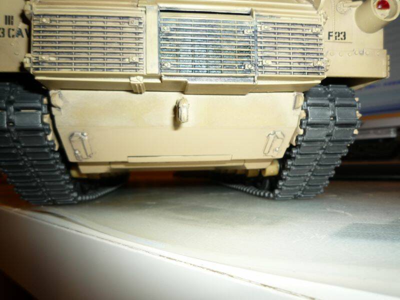

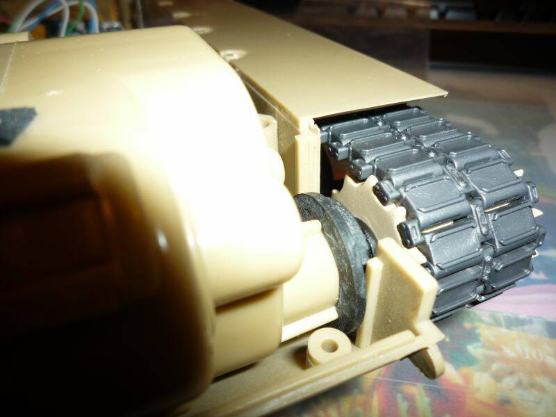

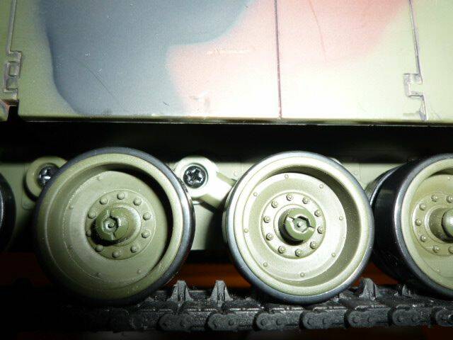

vstank的底盤離地都太低,路輪輪軸中心高於底盤(第1張圖),所以把它切割5-8mm再黏回,線路.電池盒也要修改,(第8張圖)使底盤離地高度變高,路輪輪軸中心低於底盤(第2.3.5張圖)重點就是仿照實車底盤昇高,不是單純只把搖臂降低那麼簡單
,也改了雙驅動輪(第6.7張圖),(第9.10.11張圖)是準備要改高的T72M1

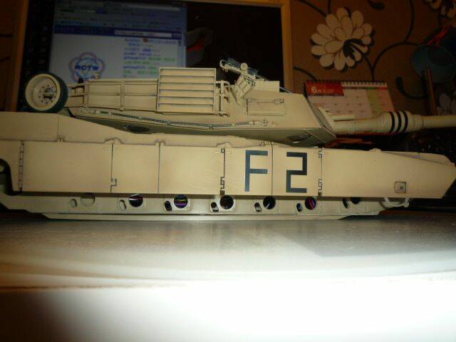

vs tank m1a2低底盤改高說明2

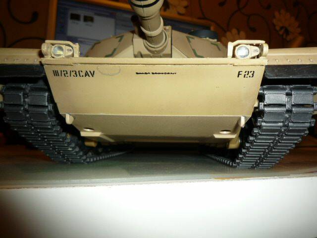

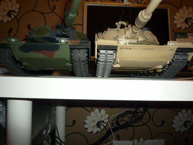

兩台前方比較
兩台前方比較
兩台後方比較
兩台後方比較
兩台後方比較
兩台後方比較
改後底盤全樣
改後底盤全樣
改前底盤全樣
改前底盤全樣
改後電池盒全樣
改後電池盒全樣
改後高底盤全樣
改後高底盤全樣
改前低底盤全樣
改前低底盤全樣
