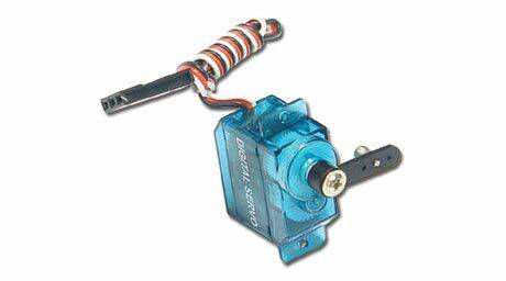

各位有裝SK720的大大,請教一下,我把SK720裝上EP100,今天測試升空,正常飛行都OK,但急拉高度時,會360度轉一圈(嚇了我一跳,還好有自平功能,不然又要摔機修機了!),應該還要調整哪裡?我的SK720設定CYCLIC GAIN=40% TAIL GAIN=40%,遙控器DX7,用F.MODE撥桿設定TAIL GAIN=70%和80%,都有急拉高度會轉圈的問題,所以應該是機子哪裡要調整,不是尾陀螺的感度問題吧?(尾舵機用的是Walkera 華科爾 HM-CB180Z-Z-23 尾舵機 (WK-7601) ,在SK720的設定介面我是選333HZ,1520US,不知這樣可以嗎?)

應該是尾巴沒有鎖住~~

我覺得是舵機問題!
之前用這顆舵機,要用w牌的陀螺,要不然他不會聽話!

1.在SK720的設定介面我是選333HZ,1520US
~~~~這設定是尾伺服為寬頻。請自己查(尾舵機用的是Walkera 華科爾 HM-CB180Z-Z-23 尾舵機 (WK-7601) 是否為寬頻。
2.急拉高度時,會360度轉一圈(嚇了我一跳,還好有自平功能,不然又要摔機修機了!~~~~
在N模式飛行急拉高度要靠轉速提昇,這樣飛行很爽但要小心會崩大尺盤
3.SK720設定CYCLIC GAIN=40% TAIL GAIN=40%~~~~
在電腦中設定,我『個人』認為CYCLIC GAIN偏低,TAIL GAIN偏高(以上是我的看法供參,惟實際設定應視飛行情形而定。很多討論呀可搜尋一下看看)

有同感 : CYCLIC GAIN偏低,    TAIL GAIN偏高(小機此部份是高了一些,%數下調一些看看35~30%)

感謝大家的回覆!昨天下午又飛了一下,才起飛不久尾舵就失效,一直旋轉,只好迫降!不過幸運的是這次主軸沒歪,主槳沒擦地,自平功能果然發揮效用,省了主軸和主槳的費用,只換了尾管、皮帶、尾槳,設定完全沒更動,早上去飛場飛了一顆電池,急拉高度也不會自旋了,看來昨天的問題應該是機械問題造成的。
