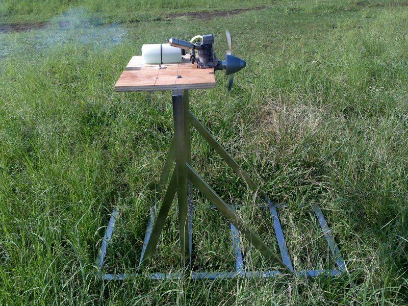

最近迷上了燃油引擎機,
引擎也越收越多顆,
也看過朋友的油機,因試車不順,
飛機還沒飛起來,飛機機身已經磨損很多了...
因此興起自製燃油引擎試車台的念頭。
雖已有很多飛友分享過,
尚請各位大大指教....

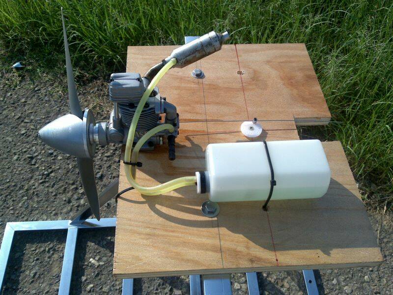

材料:30mm x 15mm不鏽鋼方管.
試車台呎吋:底座/80cm x 40 cm、 中座(底座2/3處)/60cm x 40cm
試車台上方管分三等份開二個直徑約8mm圓孔,用以固定4分或6分試車木板,
一塊試車木板可配合引擎大小前後各開一缺口,可試二顆引擎喔。
試車時底座後方可用營釘或壓重物加以固定,
其他的就請看圖囉...
