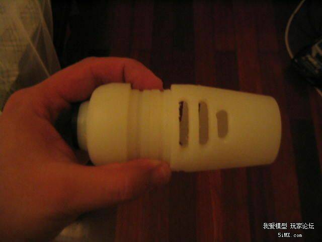

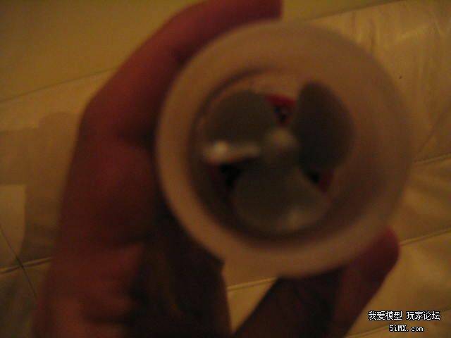

50直径密封仓使用,给外置电机加了喷喷的整流罩。
前面的整流头加透视窗,透明材料大家猜猜是什么东西?

我猜
1透明的壓克力管
2白色因該是PE材質

外轉無刷直接入水 真猛
你如果要急行小心功率過大 因為槳和馬達的比例不協調
入水口這樣設計要注意對流否則效率會降低 因為這種方式比較適合吹空氣

外轉無刷真的可以直接入水嗎???
有無防水機制呢??
發表於 2011年7月6日 12:17 PM | 顯示全部樓層
外轉無刷可以直接入水 , OK 的
但是漆包線和培林很損
