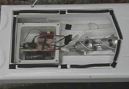

發表於 2006年3月14日 06:53 PM | 顯示全部樓層
看看這樣的配置可以嗎
發表於 2006年3月14日 08:19 PM | 顯示全部樓層
原帖由 dvd30370 於 2006年3月14日 06:53 PM 發表
看看這樣的配置可以嗎
高招高招..好厲害的高招
