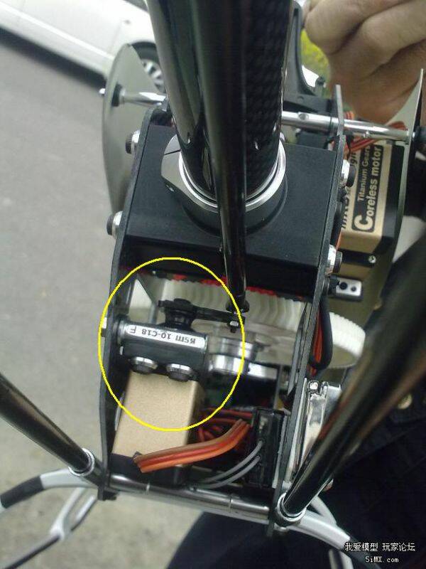

几个小小的改装,希望对大家有用。

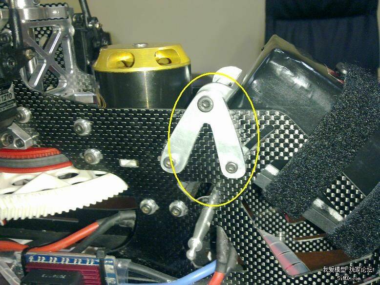

一是电池挡板,炸鸡几次之后,发现电池被马达摩到破皮,所以DIY了一个电池挡板,防止电池撞马达用的。不过轴传已经改进了,装了防撞机身柱;

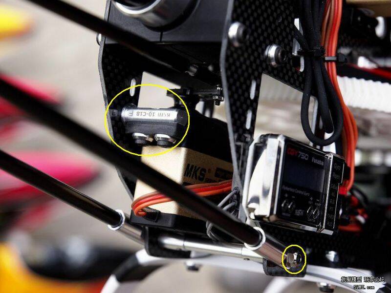

一是尾舵机安装方式从原来的平方改成了竖放,并改用碳纤拉杆,提高尾舵效率,减小尾舵摆幅;

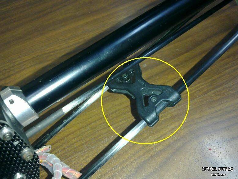

一个是尾拉杆固定圈,自己用亚X700的固定圈DIY的,起到固定升级的碳纤尾拉杆作用,避免共振。
