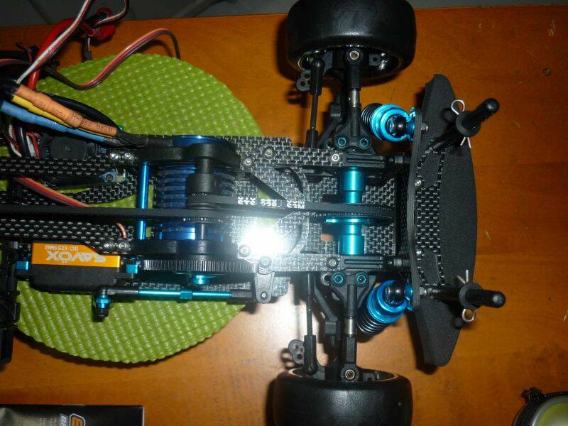

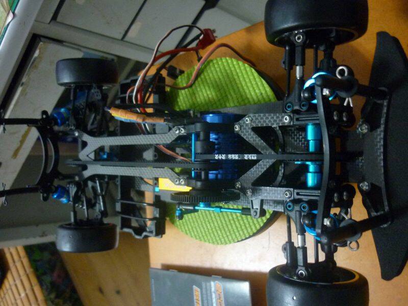

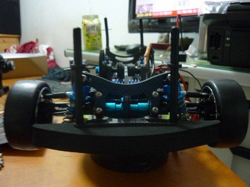

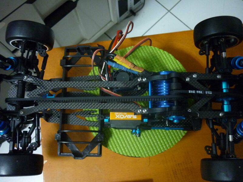

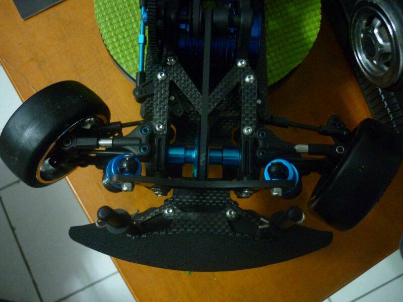

原本七月底才要入手的...
先謝謝阿傑大的割愛.....很多東西我都不用買了...XD....
其實已經收到好幾天了.....無奈每天都加班到10點多...回來就懶了....
趁最後一天假日...來摸一下...有小改了一些地方...(加班加到很悶..要花些錢讓自己開心一下...)
前擺臂輪座的球頭我全換了...怎麼轉都卡卡的..
全換成以前亂改TT01時所買的藍路路球頭跟3R的避震器球頭..
(結果整個被墊高了...狗骨變短了碰不到接杯..=.=......)
後來在兩側接杯在各上一個培林增加它的突出量....不過不知道以後對接杯有啥影響....
修改了轉向座裡面的鋁件..整個卡很大....碳纖二樓板附的轉向鋁件..要很用力很用力才裝的進培林..而且轉起來卡卡卡
(因為我很用力很用力才把它給拔出來...XD)
伺服器座原廠的只鎖兩個螺絲感覺好虛...在轉的時後感覺伺服器好像快固定不住....上了藍路路.鎖四隻螺絲.XD
後皮帶壓輪座..也換成藍路路..避免軟腳.....(其實是自己懶的將原廠補強..XD.)
還有哪邊要加強的請用力的鞭.....有人可以建議一下...我的接收要放在哪比較好阿..(我有考慮伺服機跟後二樓版的左後方)
(只排線就快完成了...車殼!!!!....有空在噴.哈哈)
不知道是不是第一次玩反胎覺得怪怪的....感覺好像在玩二驅....前進前輪轉好慢阿..嘛哭就很快...
有空再來練練.....

發表於 2011年7月3日 11:21 PM | 顯示全部樓層
回復 1樓 ewq 的帖子
接收我是放在 伺服機上面  線要稍微整理一下   還OK
