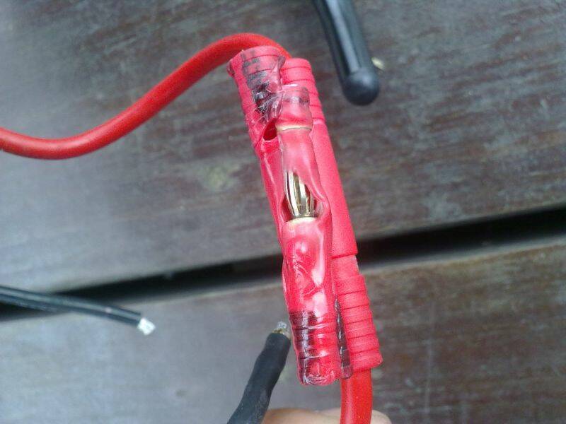

今天上午飛直昇機竟發生接頭熔化,
而且熱到負極兩頭的焊焬全部熔解脫離,
到底要使用何種接頭好,
小弟的原因金插沒插好嗎?

發表於 2011年7月3日 03:27 PM | 顯示全部樓層
從照片來看
你的金插 好像沒有插到底
接觸不良 而產生高溫
發表於 2011年7月3日 03:50 PM | 顯示全部樓層
有可能是假焊喔~檢查看看吧
 樓主| 發表於 2011年7月3日 03:55 PM | 顯示全部樓層
這組是在露天買的,要插到底有些困難,
不好拔插,大家是用XT60嗎?還是有別的推薦。
 樓主| 發表於 2011年7月3日 04:06 PM | 顯示全部樓層
前輩幫忙看一下,
完好正極部份已近有5分之4插進去,
依合理判斷負極香蕉頭應該有密合插入洞內,
但熔解後的負極金插顯然在外,
根本品質不良密合度不好才造成高溫且滑脫。
不可能熱或因假焊才跑出來的吧?
發表於 2011年7月3日 04:21 PM | 顯示全部樓層
檢查馬達是否有異常高溫,馬達齒是否過於高速(齒比太重)
這些因素加上插頭有一點點接觸不良,造成接頭產生高溫將焊錫和絕緣套融化掉!!
