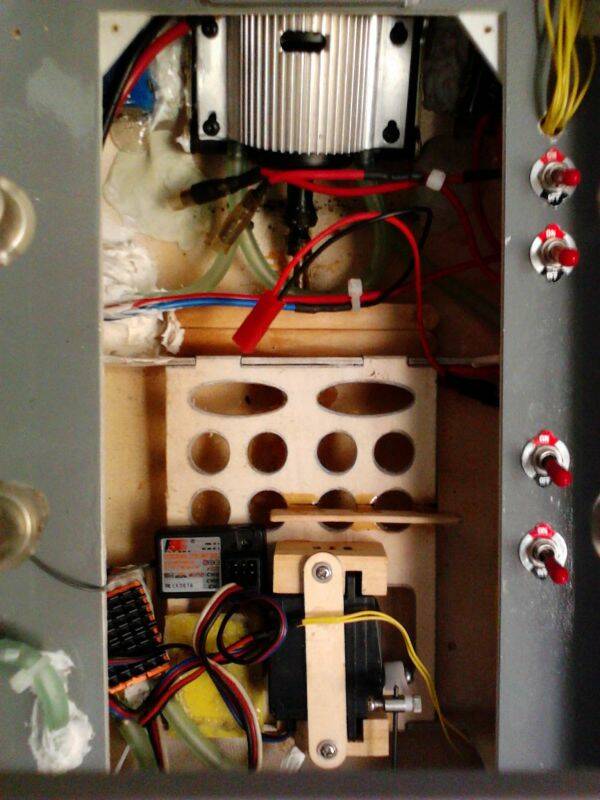

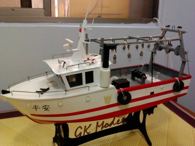

偷懶改裝了四個月後長這樣 加了漁船像真集魚燈組, 前後燈組
甲板上裝設收放漁網設備靠第三動控制, GWS無限轉伺服器
甲板搖頭開關變成四顆, 控制主電源 / 水冷馬達 / 前燈組 / 集魚燈組
來個艙內爆笑圖, 好不熱鬧!
船體額外加裝, 駕駛室艙門上方小燈盤, 愉快像真煙囪, 防撞泡棉輪胎...
要像真 " 好累 " , 光燈組的走線與供電就停頓一個月以上思考...
期間不斷碰上電路設備繁複所造成的雜訊影響, 只要不是2.4G一律no 控.....
初期遙控距離兩公尺! 別懷疑! 真的就兩公尺!

既然你已經將抽水馬達放在船身外
為什麼不直接用槳來做水冷.管子直接用到船軸前.運轉時就自動送水了
這樣可以省去馬達

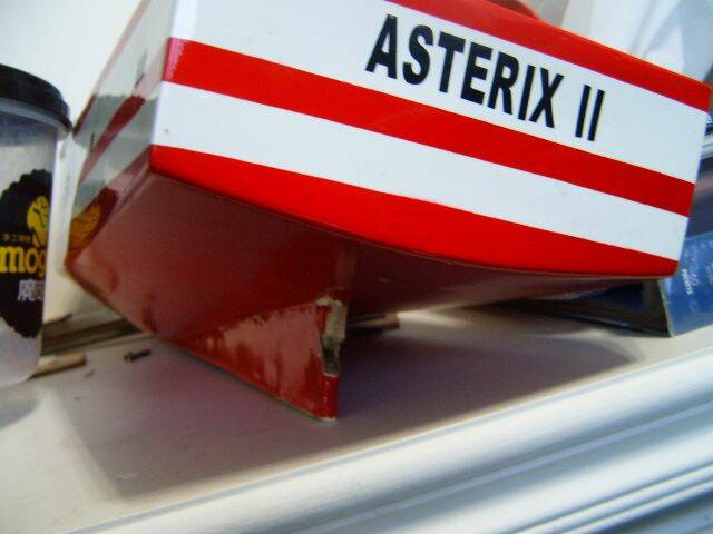

槳後面
槳後面
內部應該可以再多一根水管
內部應該可以再多一根水管
失敗的作品.水冷確很成功
失敗的作品.水冷確很成功

 樓主| 發表於 2011年7月2日 10:23 PM | 顯示全部樓層
原帖由 civic9995 於 2011年7月2日 05:39 PM 發表
既然你已經將抽水馬達放在船身外
這樣可以省去馬達
^^   第一次考慮的時候的確是想使用船槳入水裝置...
但是我想讓她即便靜止時都可以做排水的動作.
