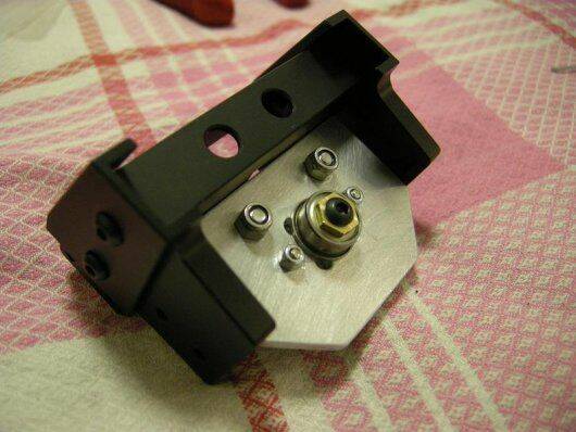

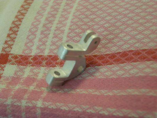

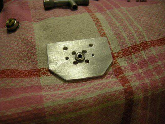

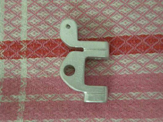

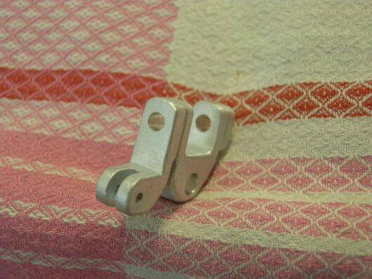

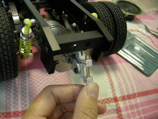

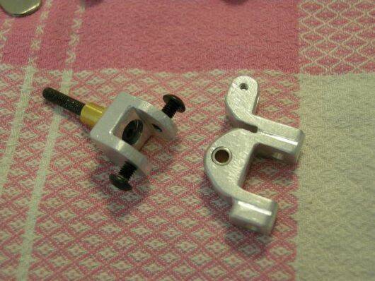

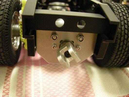

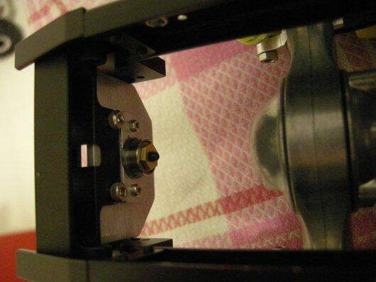

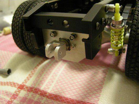

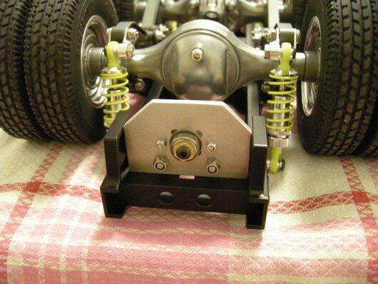

1、尾梁套装是黑骑士的,GTDCNC出品的金属件,利用中间的尾灯固定架,安装后面板。
2、中间是轴承,能让螺丝自由活动,也起到定位螺丝的作用。
3、再利用法兰轴承,这样更像真一些。实在是懒得自己手工加工完全像真的底座了,用法兰轴承和轴套螺母代替,简单还方便更换。
4、两端的轴套螺母,能把法兰轴承夹紧,而且自己还能自由活动。中间的黑色螺丝是临时安装的。

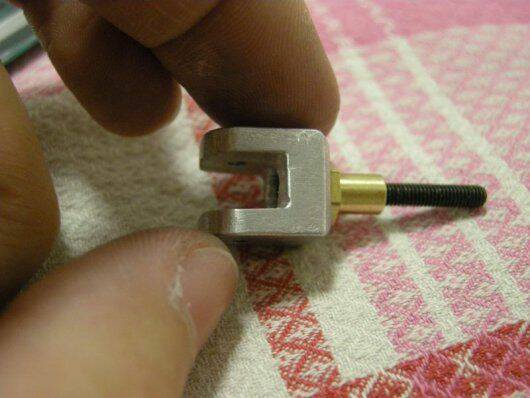

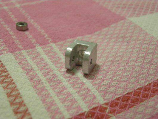

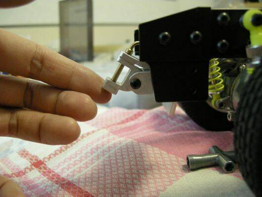

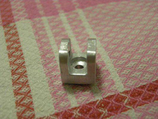

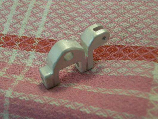

5、第二活动座加工好了,活动孔位是4mm,加了个套管,减少磨损,做的比较粗糙,没有那么精细,只是胜在功能上。呵呵
导入槽和销子搭扣结构以后慢慢做

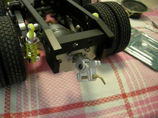

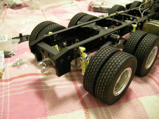

过程记录!

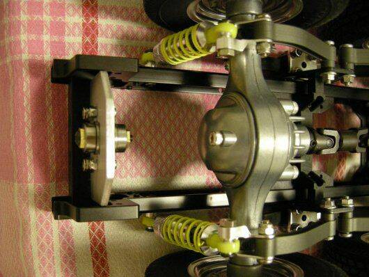

过程记录2!!

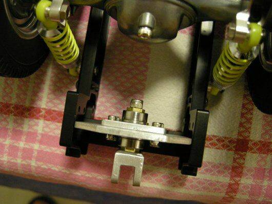

过程记录3!!

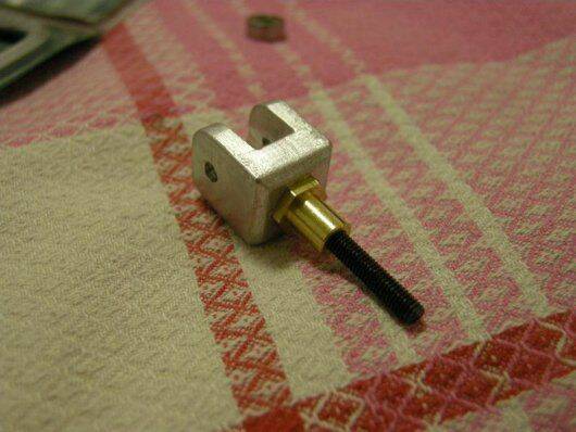

过程记录4!!

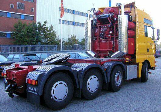

和真车对比,基本达到实际效果,只是比较粗糙,手工做不了那么精细了。
