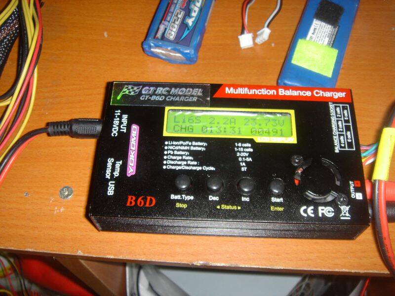

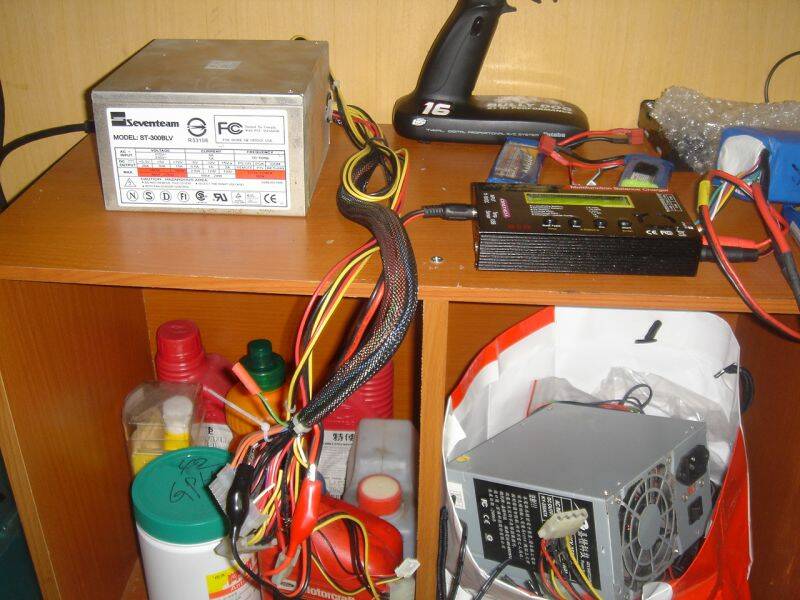

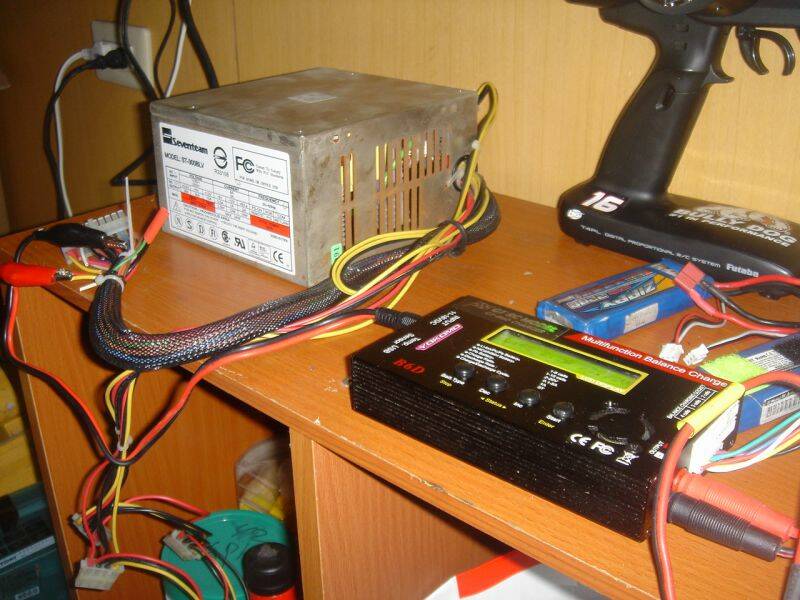

gt b6d 原廠電供 在充22.2掛了 不知道為何? 之前看過有車友這樣做
用pc的電供  後來成功了 指使找好久才找到適合的線 衝約3顆22.2v
鋰電 7.4v 3顆 沒啥問題   不知道用過的車友這樣以後會遇啥問題?

這樣做不會有問題的
只是一般來說用在這種狀況的POWER都是雜牌貨居多
(因為高級的POWER會一台接著一台電腦操下去... )
小弟現在電腦主機內的POWER就已經操7年了 ... 是第二台主機
一般白牌POWER壽命本來就比較短了 .... 但是我想一般供應器也是差不多原理的
小心不要使用超過POWER的容量就好了 (一般POWER 12V輸出會有兩端 是分開計算容量的)
300w的POWER 12V的部分大約只有17A左右 ....
發表於 2011年7月1日 09:16 AM | 顯示全部樓層
看一下12v輸出有幾A就知道了!
好一點的POWER輸出還比較穩定咧!
對充電器也是比較好的喔!
以前直接從電腦接12V電出來用過...
