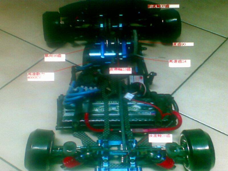

以下影片+圖片都是與您的IFS構造類似
影片中 416 自行改裝反胎齒比88%.皮帶輪與皮帶完全使用T牌零件再自行修改
圖片則為小弟的FDC.此車齒比為90%.中軸與前差齒數與您完全相同
建議您.若反胎%數以改裝到大大要求的數目.您的動力是否也考慮提升呢
以上供您參考
