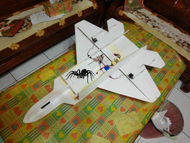

買回來沒有圖....這樣混控可以嗎...
用2208/kv2350x6.4槳.......1600mah25c

推力大於起飛重量就可以選擇副翼混升降
這台跟你之前詢問的F-18不同類型!

這樣OK啦 我的片身F-22也是這樣做的 也是飛的嚇嚇叫

你的混控是.動作多大..???

你的混控是.動作多大..???
發表於 2011年6月30日 12:10 AM | 顯示全部樓層
這架非常好飛,不必設大小動!
以你的電裝,可以做一條轉接線,
讓11.1v(快),及7.4v(慢)共用......
但是重心要抓好!
