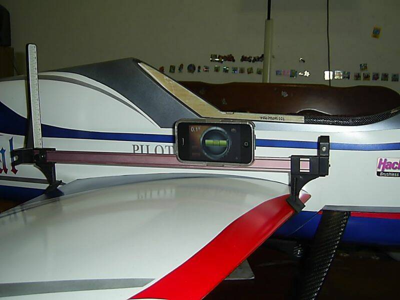

右主翼 先規零
右主翼 先規零
規零
規零

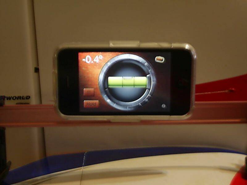

再夾 右後翼
再夾 右後翼
約-0.3度(IPHONE太重)多壓了0.1度

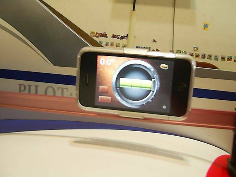

再夾左主翼 也是規零(前提是 左右主翼接等角)
依樣歸零
依樣歸零
再夾左後翼
再夾左後翼

補充 修正前
左邊水平的固定面 成正2.5度政攻角
修正後 成0.2~0.3度負攻角
右邊水平固定面 原本就成 0.3度負攻角
修正左邊安定面的機身插孔 向下磨開約2.5mm
使兩側水平尾安定面角度一致
擇期 再作測試報告

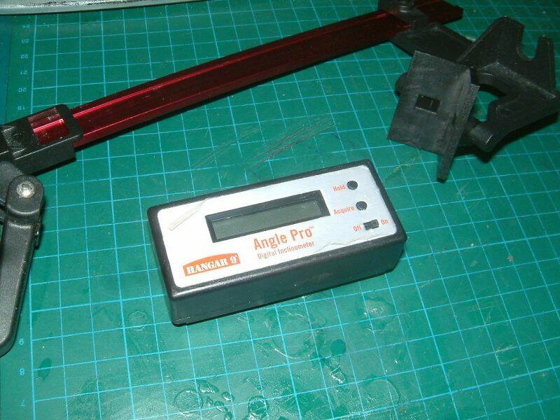

用過這個牌子量角器.還不錯使用.重量有40克重.....
但被我使用不當而燒毀...........
